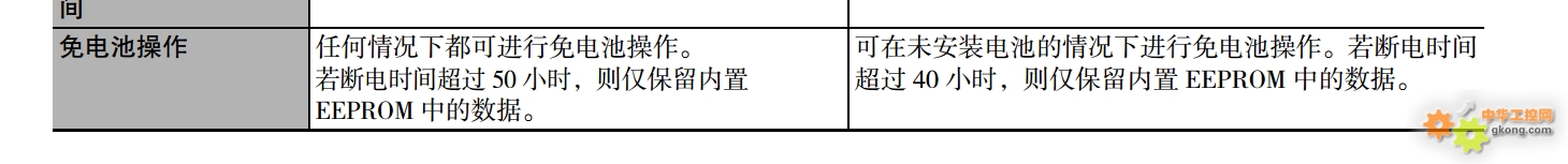

现在这个是继电器输出型的 想加个晶体管模块控制步进电机 不知道可不可以,另外我这款是不带电池的 看手册【如图】断电超过50小时程序就会丢失?

扩展的晶体管输出控制不了不进的

外加了也没戏。

加个脉冲发生器控制步进,PLC控制脉冲发生器

控制 步进伺服用晶体管输出的plc或者定位模块之类的

以楼主这情形,要控制步进电机,貌似加脉冲发生器之类的是最方便的了。

呵呵;可以加晶体管输出的扩展,但这上面是没有输出脉冲功能的;
只能晶体管型的主机,或加定位模块;

如果真要带步进,换PLC主机;CP1E-N30SDT-A;
CP1E-E型只有继电器款的;
