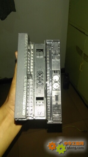

西门子模拟输出模块中间这个圆形的东西是做什么用的?
3
1057
629
zhgjtx
7
629
作者的所有帖子(7)
2015/9/19
发表于:2015/9/19 23:15:07
如题,请问这个圆形只是用来固定前连接器的吗?我看这个圆形周围还有一圈数字,我在网上搜了搜,没有搜到答案。

前连接器的防呆设计,用于防止用户插错前链接器。
看到了没,前连接器的背部也有相同的设计。

太感谢了,上网查了好久都没查出结果来,谢谢你的解答!!
