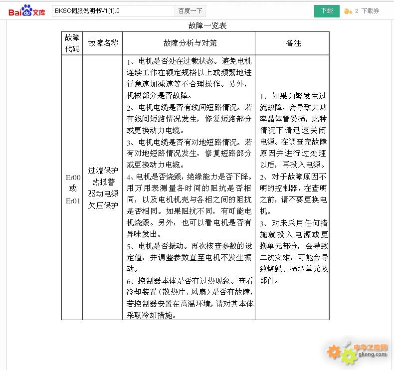

北京超同步伺服驱动器BKSC-45P5GS2上电报电机过热(E OH)故障是哪里问题呢?咸老师和各位大神帮帮忙指点下。谢谢

是一上电报,还是运行报呀。

请找万能的度娘来帮忙解决问题:
http://wenku.baidu.com/view/6c051a8402d276a200292e3e.html
