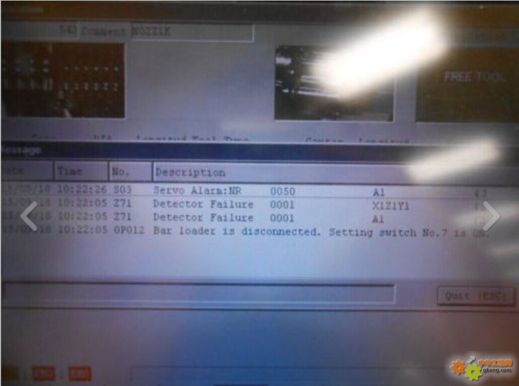

各位大神:
有这么一个MOTOR,有这么些问题,以下是试运行时监视器反应的画面,求解里面的内容有几个意思
MOTOR 型号:Mitsubishi_HS-MF23EXV-S2

最上面一行显示有50的报警,现在驱动器上显示的是什么?

Citizen machine on the A1 axes, got the alarm.
S03 Servo Alarm:NR 0050 A1 this is an overload alarm.
这些对发现问题有没有帮助?

过载报警?

回复 #3楼 ZCMY
是的,Overload. 请教该怎么处理?

不能到现场进行维修查看?又是远程维修业务吗?
是三菱数控加工中心的伺服驱动系统对吧,单单提供马达的型号没有任何意义的,需要提供整个数控系统的型号,因为很所数控系统都是附带有用户手册,翻阅用户手册按照指示解决问题才是正道。

来猜一下:机械问题?最糟糕的就是马达不行了。

又让你猜中了

很老旧的家伙事儿了,手册的没有

应该是伺服电机过载了估计是机械故障卡死 堵转电流过大 这个东西拆掉要机械归零 和电气原点归零而且还是绝对值编码器
电机本身很少坏的
