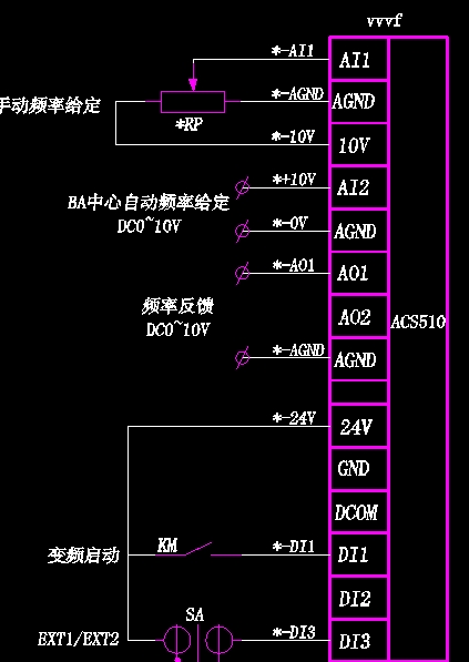

如图所示一个变频器接线图,图中那个*RP是否为变阻器,如果是应该配什么型号的,阻值怎样选取?控制的是一个45KW(22KW、18.5KW)的冷冻水二次泵

初中物理中好像有学过,叫做滑动变阻器,具体多大的规格,图纸上面应该有备注的吧,仔细找一下应该能找到的,要不别人怎么知道

图纸上没有我才来请教大家的,主要是这个电阻范围不知道多少合适,记得以前用过一个小型的通过旋钮来改变电阻的,就是一时想不起了

以前用过5w 2.2k的但是不是控制水泵的

请提供变频器的品牌与详细型号,不会连使用什么牌的变频器,什么型号的变频器都一无所依吧。

准确的说是电位器、变频器说明书上对阻值要求有说明。

是电位器的,手动给定的电位器。这个看具体品牌的,你可以看变频器说明书上介绍的,所以不好说阻值。接触过的2.2K,10K的都有
图纸使用的是ABB的变频器ACS510-01-088A-4现在要求改成施耐德ATV610D45N4

这个是可调电阻吧。

电位器
