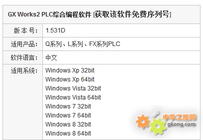

发表于:2015/9/18 10:17:24
用最新的 GX Works2 1.531D 这个版本。

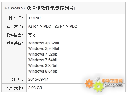

发表于:2015/9/18 11:15:56
三菱官网可以下载。

发表于:2015/9/18 11:36:53
以下是引用fumz78在2015/9/18 10:17:24的发言:
这个版本已经不是最新的了,1.536J才是最新的。
