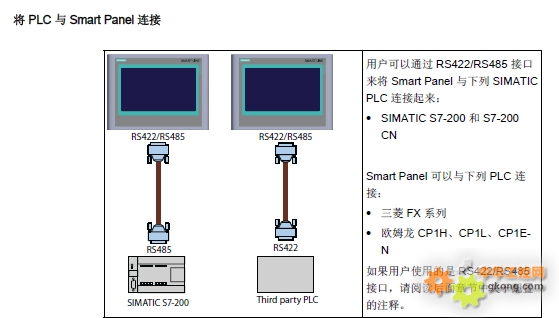

两者都是相同的RS485通讯端口,购买配件回来进行焊接直连即可。
两边的串口头连接的引脚为:3和3,5和5,8和8
