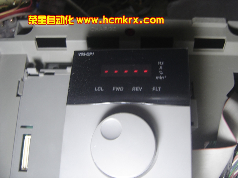

客户送来一台明电舍VT230SE变频器,11KW粗纱机用,以前遇到该机型一般都是开机抖动,启动无力等故障。
没有上电之前检测整流和逆变模块都是好的,通电变频器显示-----五条杠,接触器不吸合风扇不转,始终停留在这里。

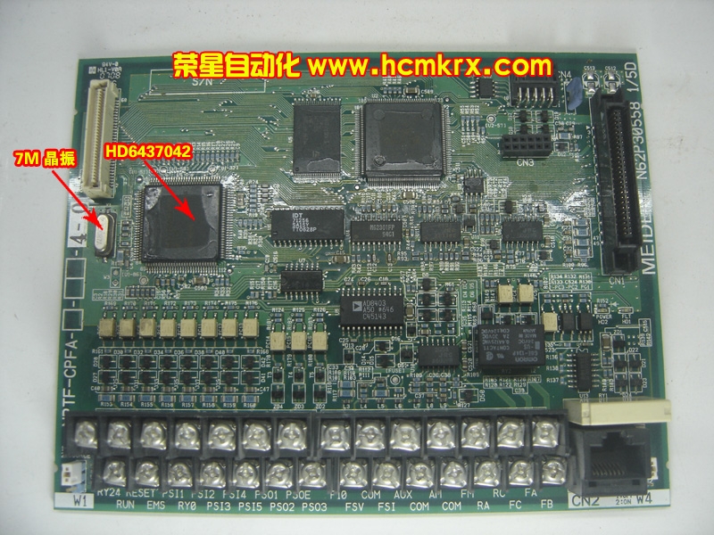

按以往检测经验首先查开关电源各组供电正常。查MCU供电正常,用表笔测MCU外部晶振频率碰到7M晶振脚,MCU启振显示正常,变频器运行输出都正常了。重新上电又是-----五条杠。立即换掉7M晶振上电故障依旧,再换谐振电容也不行,必须要碰一下晶振引脚才能正常。
难道是复位电路有问题?查MCU复位电路是由74HC14和M62301FP组成,更换74HC14无效,继续更换M62301FP后上电显示正常。
运行50HZ输出正常。
