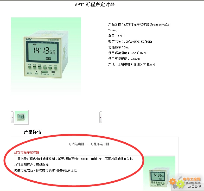

谁有台湾士研ANV 可程式定时器 APT1的操作说明书?百度上面找不到啊!!先谢谢了!

感觉就是一个微电脑时控开关,某宝上多得是,如果动手能力强,不需要使用说明书。

谢谢各位,现在碰到一个问题,就是设定什么的都可以,就是完了以后一定要先手动ON然后在打到AUTO状态才可以,然后到第二天,还是要重复这一步动作,不知道什么原因,是设置问题还是定时器问题,想找一下说明书看看。

回复 #3楼 cfg168
就是这一款

如果你设定ON的时间已经在当前时间之前,是要到下次才会有效,所以需要你先手动ON,再打开自动,不再设定的话第二天是不用再重复这个操作的;

选择设定星期没有,另外就是设定完成之后要手动到当前状态,然后换成自动。
