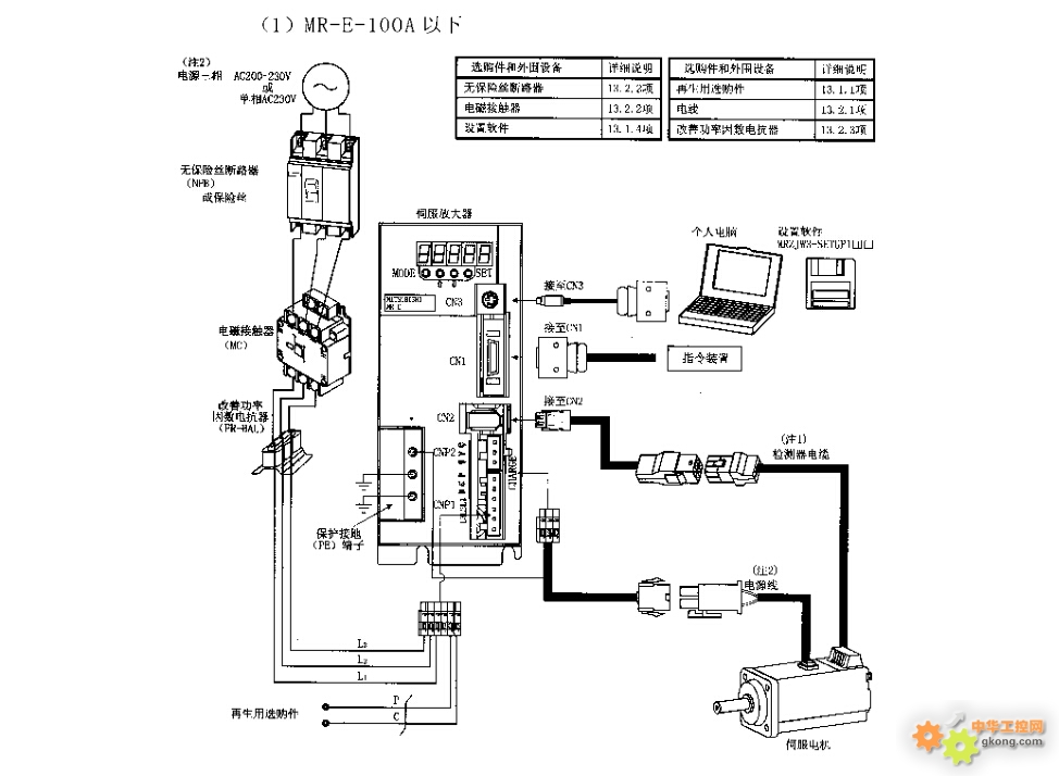

三菱伺服,坏了,设备是外购的,型号是MR-E-40AKH003,我想把原来的数据还原怎么处理?原来的坏了,连面板都不显示了,里面的数据没办法读取啊。然后根据什么可以还原数据啊

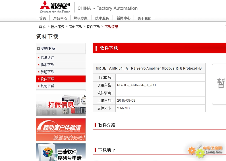

你安装伺服设置软件应该可以读取
在三菱官网可以下载

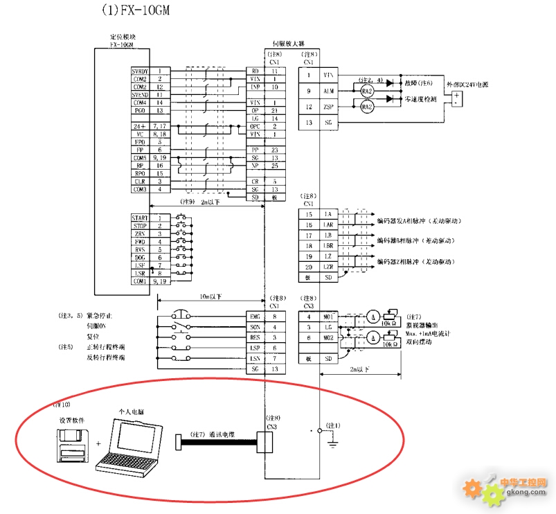

下载线用什么?也就是什么通讯线

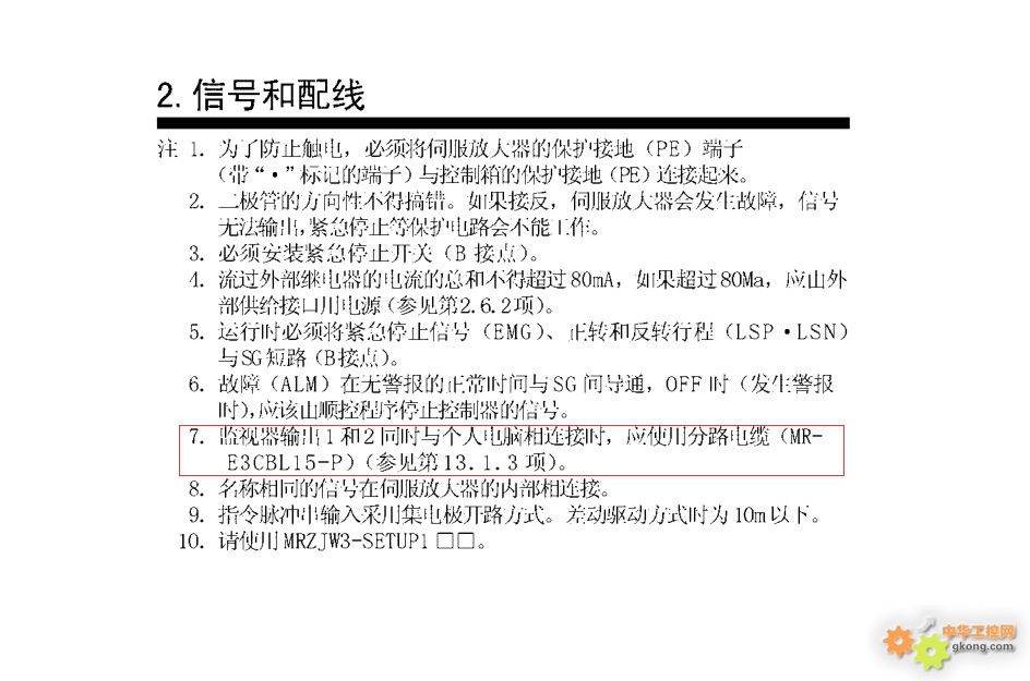

通信线型号没记,是D型的与电脑接口不一样可以加232转USB

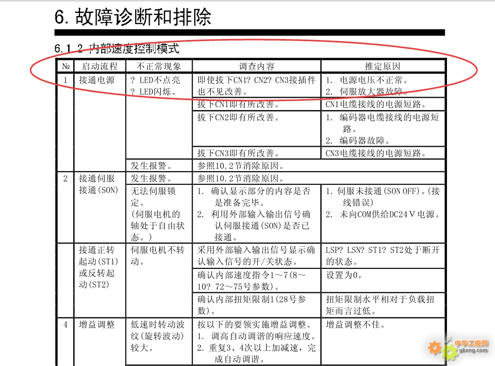

原来更换下来的驱动器已经故障了是吗?通电已经没有显示了对吧,连电源指示灯也不能点亮。
那么要做的就是首先进行修复伺服驱动器,电子产品有一个质量保证期的,建议联系原配件经销商确认是否正在质量保证期之内,可以免费进行维修。

其实三菱的官网提供N多资料下载,可以去注册下载的。
下面使用图片说话。
