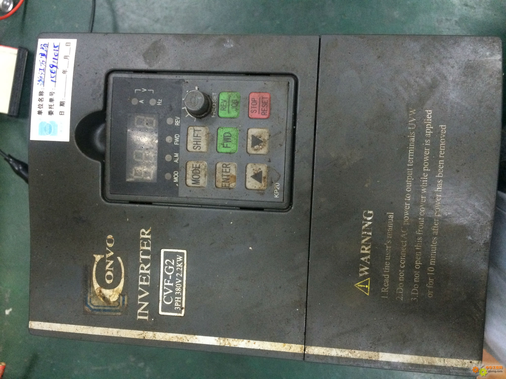

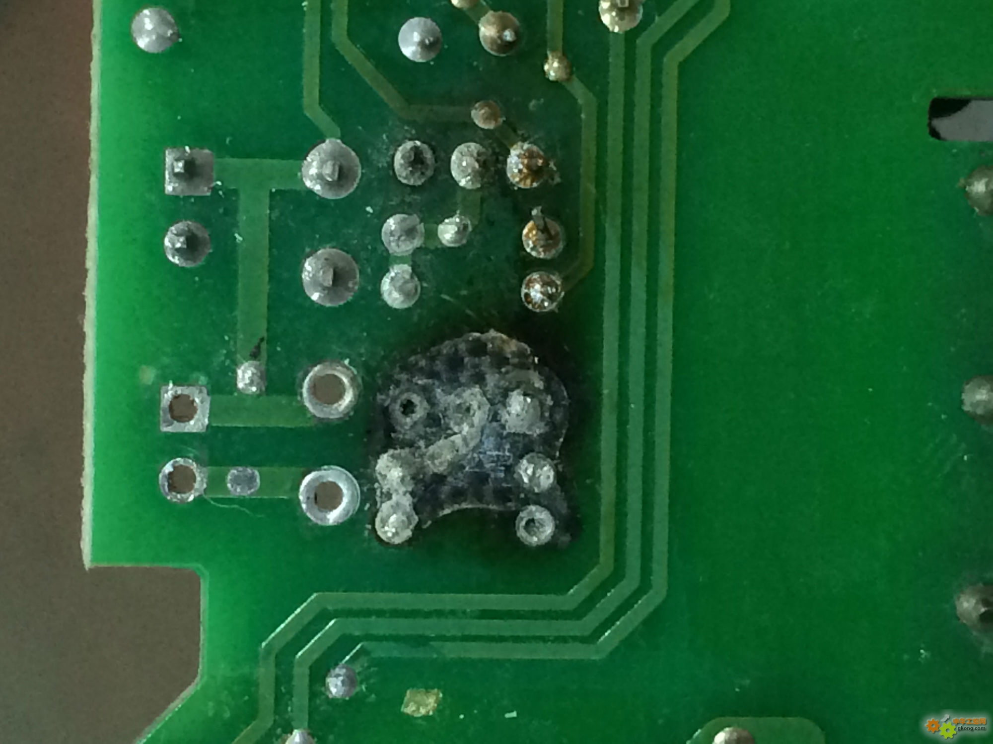

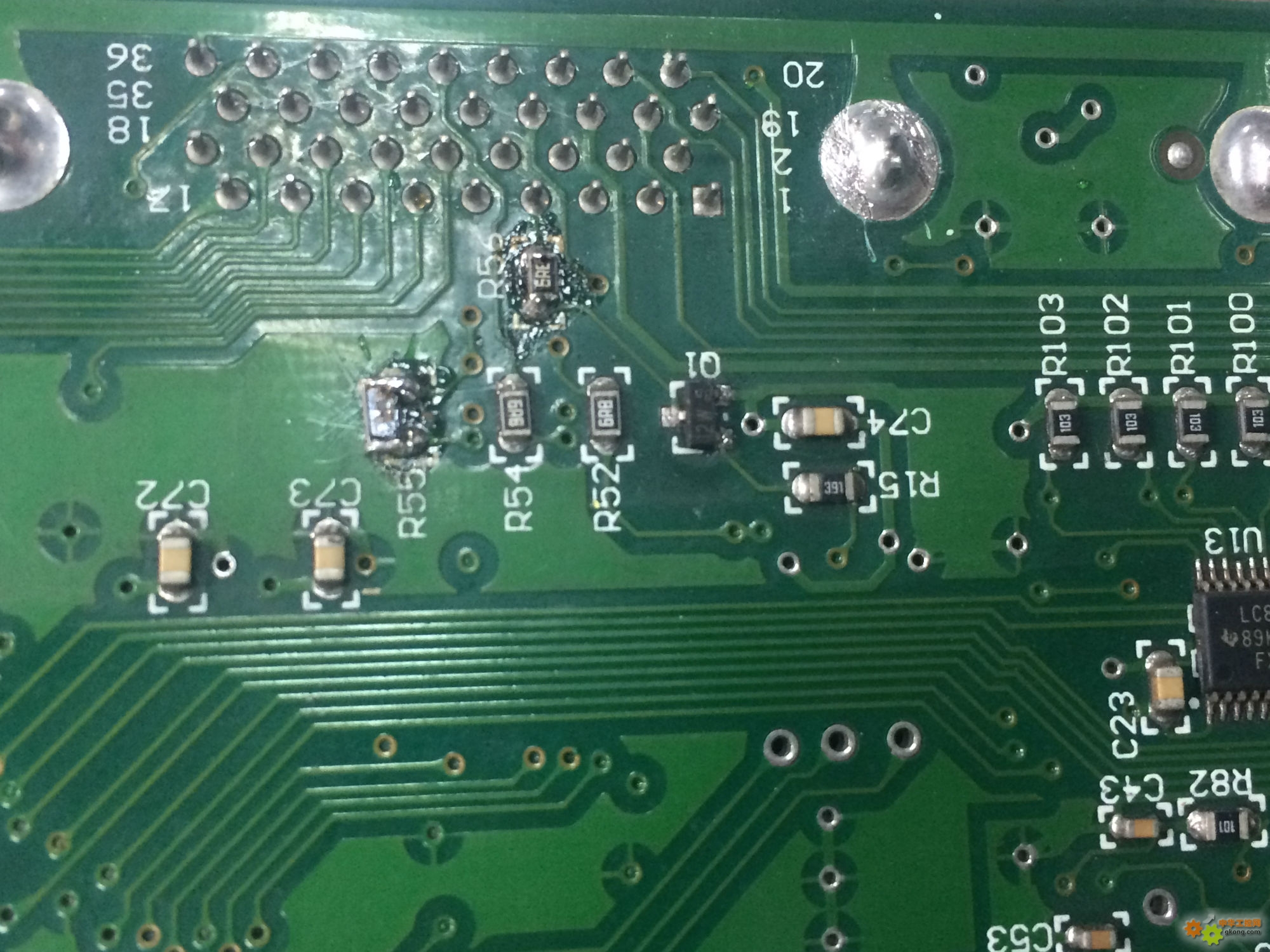

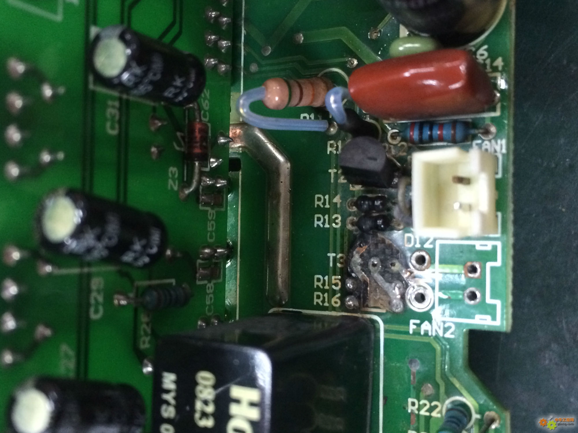

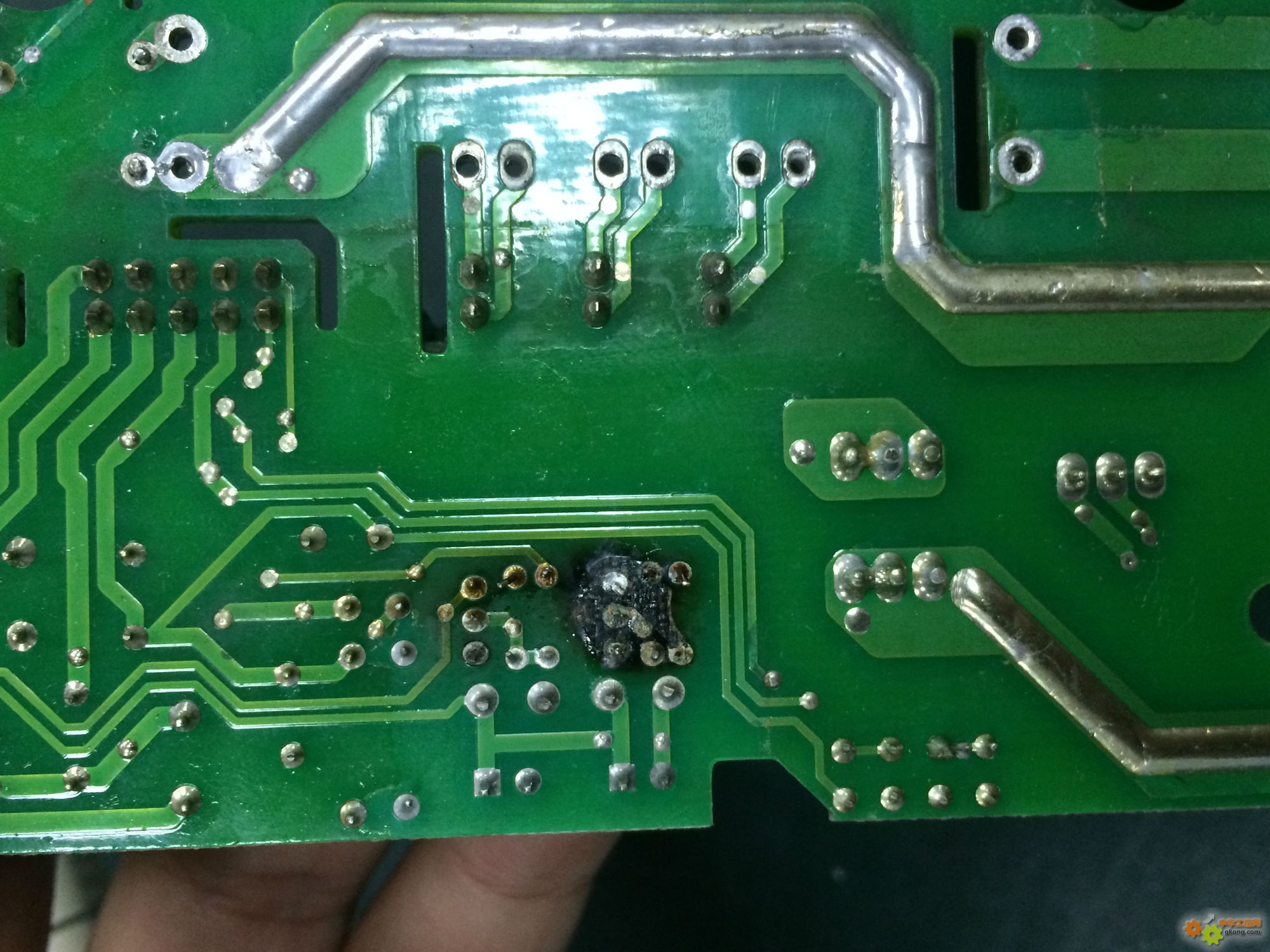

各位好,最近接一台康沃 CVF-G2 2.2KW的变频器,估计变频器使用环境不是很好,整机观察,发现风扇少一个,原来风扇的位置锈迹很严重,测量模块整流部分断路,然后直观发现风扇电路 炸裂碳化,此机有两个风扇,一上一下,两风扇电路一样,但都炸坏碳化,看不清详细元器件型号,及走线,各位老师如果手里恰好有的话麻烦帮忙看一下详细,谢谢!!

第二章图非此机,传错了。

串联限流电阻控制管短接送电就转吧
