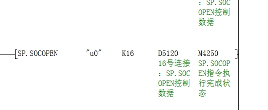

三菱Q10UDE,求助这段程序什么意思

应该是通讯上用的吧

这个是用这个CPU的内置以太网端口通讯的程序,这个指令是打开通讯的端口。

能不能再说得具体点,比如说D地址从哪里开始,哪里结束
