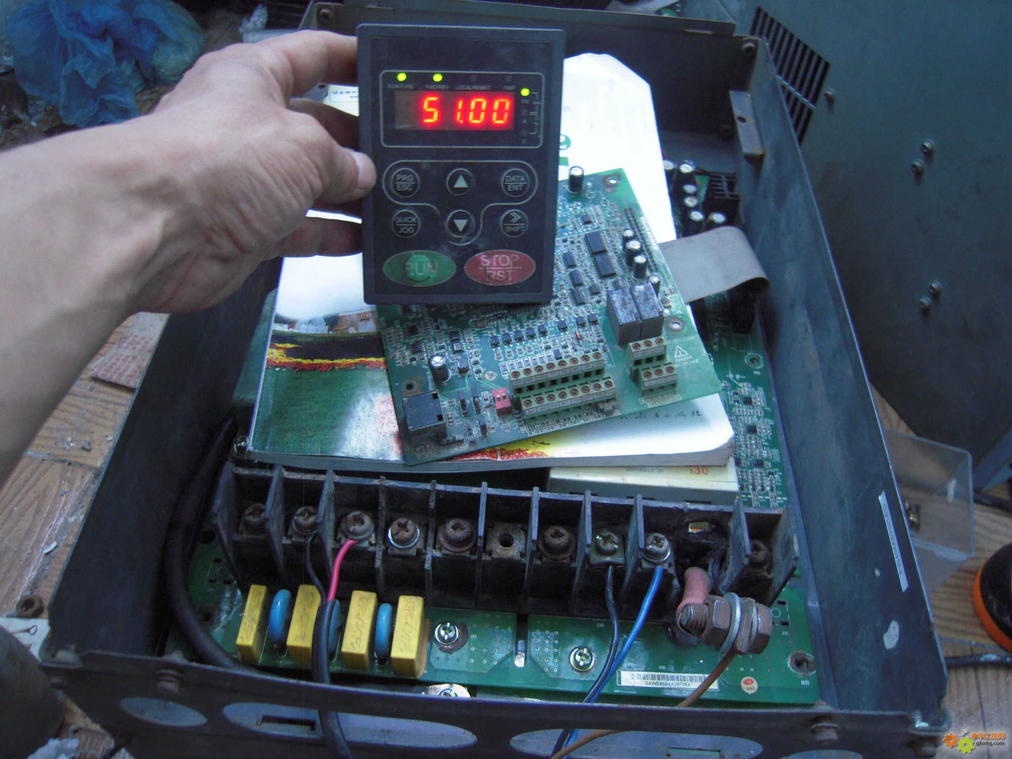

运行十几年的机子,因下雨进水停机,吹干清理报价1100元,客户同意价格,总感觉收费高了,上几张图
砖厂环境确实有些恶劣,两台,空缺位置拆下那台
[/upload]
螺丝锈死用手电钻去除
清理安装试机正常
就目前变频器价格,收费是否合理

如果我是客户我会直接更换新的!

是高了,你得装样换换东西嘛,也让客户掏钱掏得舒服点

就要这样,要不老说技术不值钱,嫌贵让老板自己拆卸清理去。
楼主怎么个清理方法?就用压缩空气吹一下?必要的时候得用酒精洗一下电路板还有用砂纸打磨接线端螺丝接触面。

费了很大功夫才把螺丝全部搞掉,本机线路板绝缘处理不错,吹风清理,攻丝,接触面打磨,螺丝全部换新。

如果看现场这图片,1100元都处理好能正常启动就不错了,好几块板了都腐烂了,估计进水后就开不起来了
