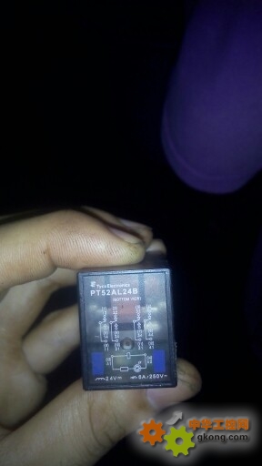

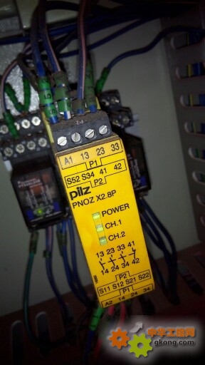

这个小型继电器的A1A2是线圈,然后接线图上还多了什么啊?今天看电路的时候竟然发现A1A2接的2根线同时也是接在底座的com和no上,A1A2明明就是电源,而com和no只是一个触点应该是同一根线来的?这是什么回事啊?(小型继电器是泰科的),还有这个又是怎么和安全继电器连接的呢?在某宝上找不到这2个东西的说明书和接线图,不知道原理的怎样的,大伙用过知道吗?可以提供些资料我学习学习吗?

有实际电路,或者可看看是如何连接的。

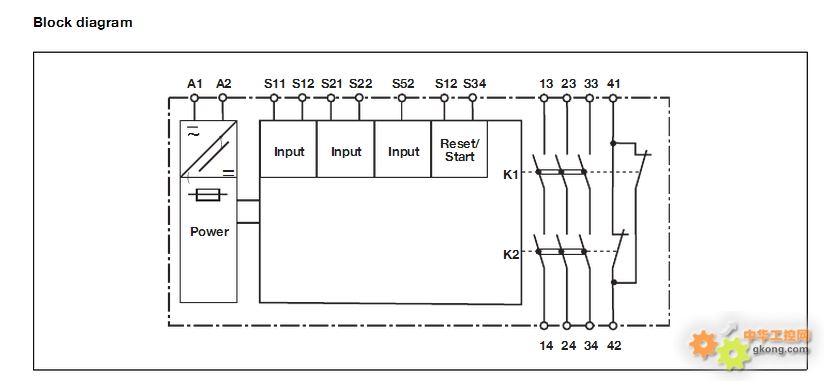

上图是科泰中继24V的

下图的接线图,百度有

下面网址是PILZ详细?说明书。
http://bbs.gkong.com/archive.aspx?id=389059

黄色的是安全继电器

安全继电器,国内的非标设备很少使用的,就算有安全需求,也是安装传感器,至于安全继电器,我估计电气工程师会直接使用中间继电器代替,美其名曰:降低设备成本。

下面那个多在进口设备上用。

如果要强制性认证的话,中继是不认可的
不过现在西门庆出1200的安全PLC了,用这玩意等级比安全继电器等级还高
