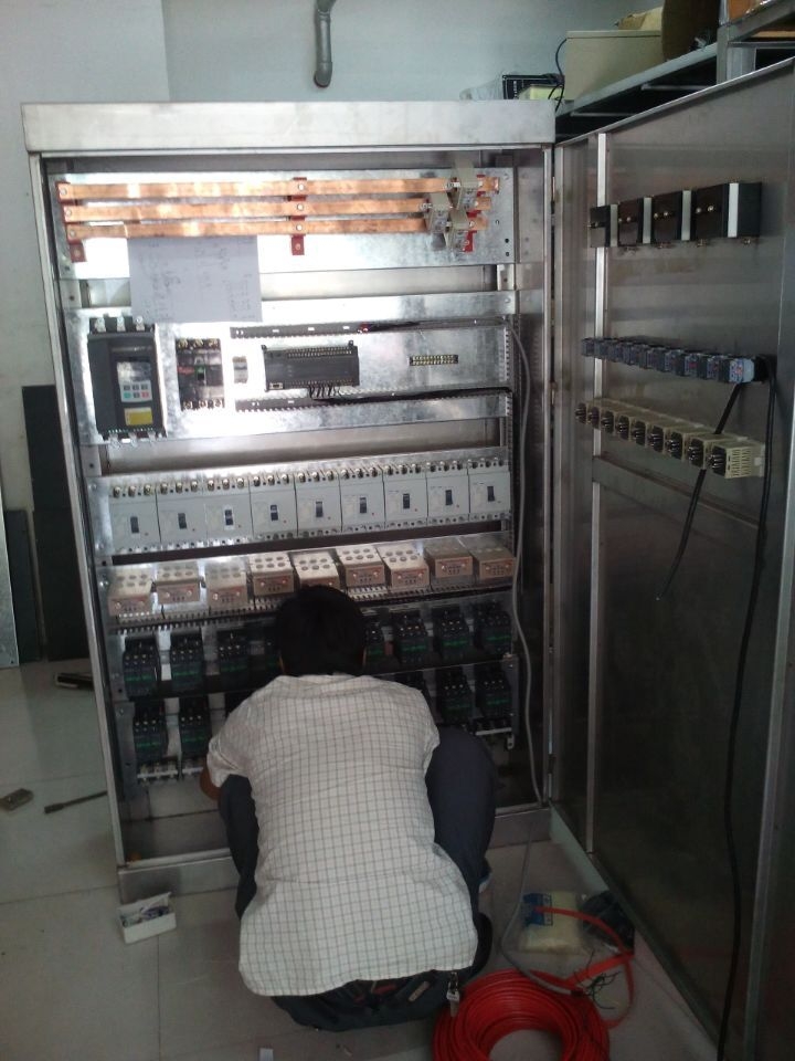

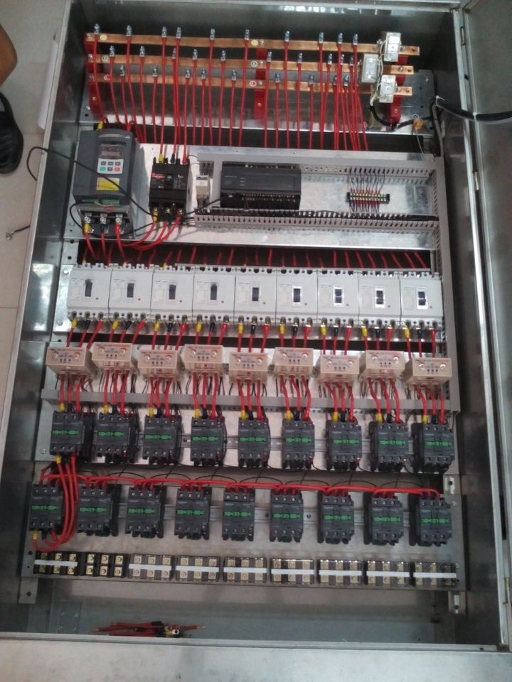

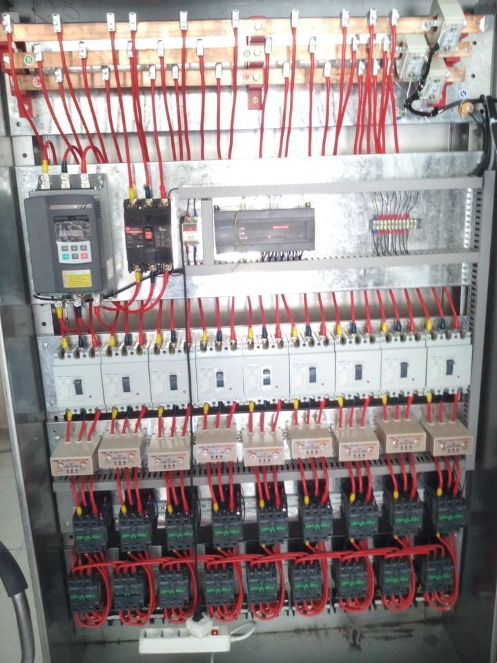

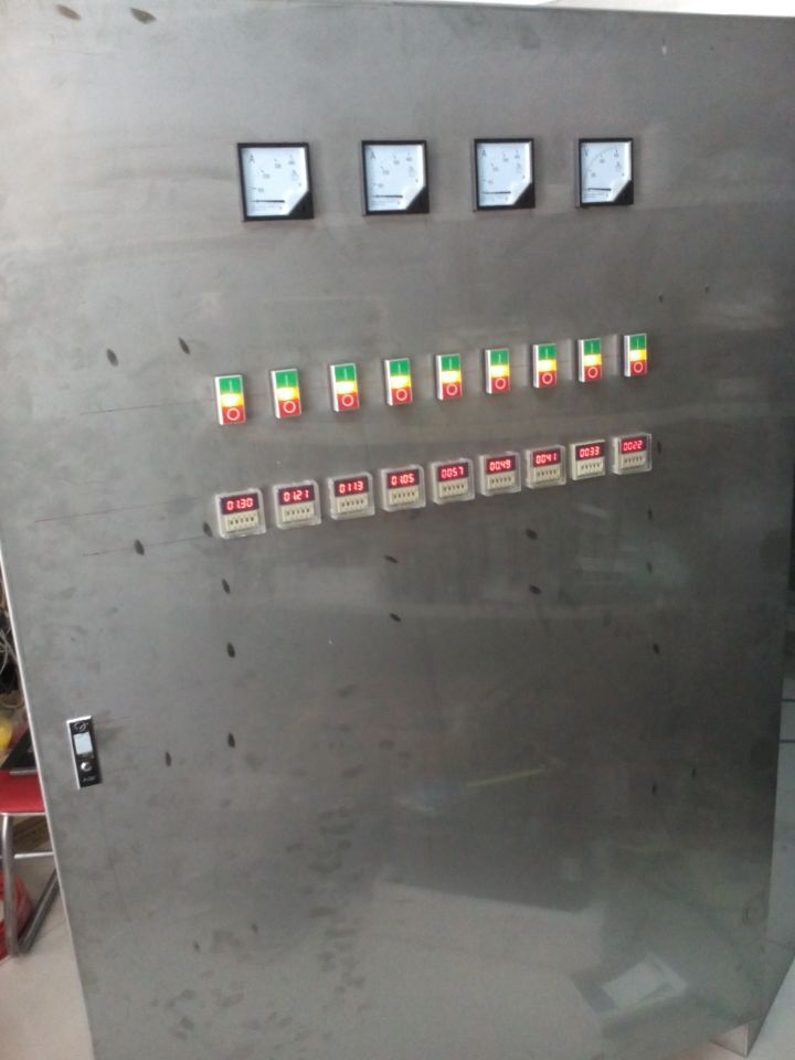

以前做的是一拖六的搅拌电机控制柜,现在客户要做个1拖九的,这不就立马给做了。304不锈钢的电柜,找别人做的2天做好。
2500元。然后接触器用的施耐德的,软启动用的大连普传的,因为不想买tb的,里面的虽然便宜,外观,塑料实在是不咋地啊。以前买过给客户,一看就不像个东西。plc正好公司有个ls k7m-dr60u的用上去了。双头按钮是为了接线和开孔方便,价格不便宜14元一个,质量很好。时间继电器是到时间自动停机。客户不要触摸屏,怕坏了屏所有的都没法干活了。

可惜不锈钢面板了,可以在上面印刷一下自己创立的品牌呀,难道客户不给?
还有上面的铜排,还是购买热缩管回来,套上去好一点,细节哟。

没有总开关
铜排要加防护盖

铜排尽量加防护,我就是因为没有加防护,曾经放过炮,因为进去了个螺丝!

这互感器装的

一个人3天搞好了。安装原件,走线。程序以前就有的。简单200多步。总空开在旁边有个单独的柜子400a的。啥品牌不品牌的啊。客户放公司里估计就自己公司人知道。也没那个习惯搞这些个玩意。啥时候自己有个雕刻机的话,自己搞搞是挺不错的。铜排上面不太好弄热缩管,应该加个亚克力是真的。
