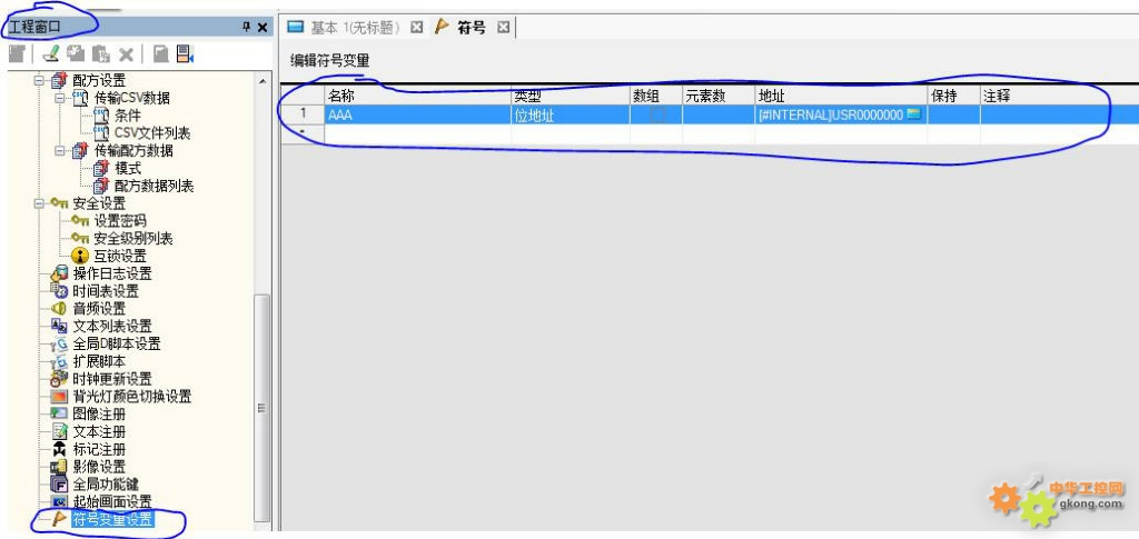

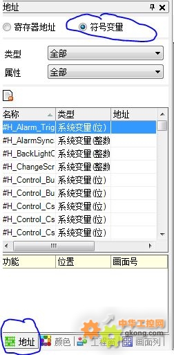

在哪里设置关联到哪个地址位?

那是符号变量。
请将工程栏中切换到地址:然后选择符号变量,这样你可以看到符号变量对应的实际地址。
如果要编辑符号变量,可以在工程设置中的符号变量编辑中进行编辑。
