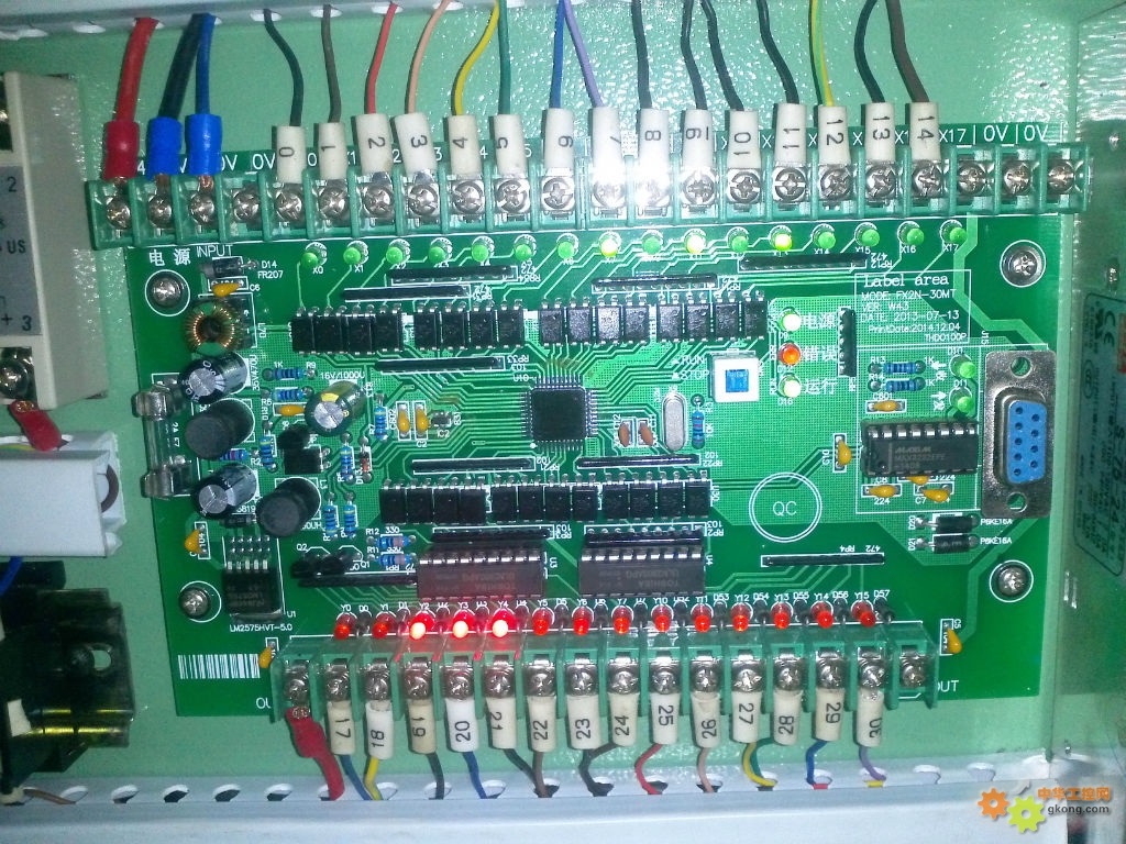

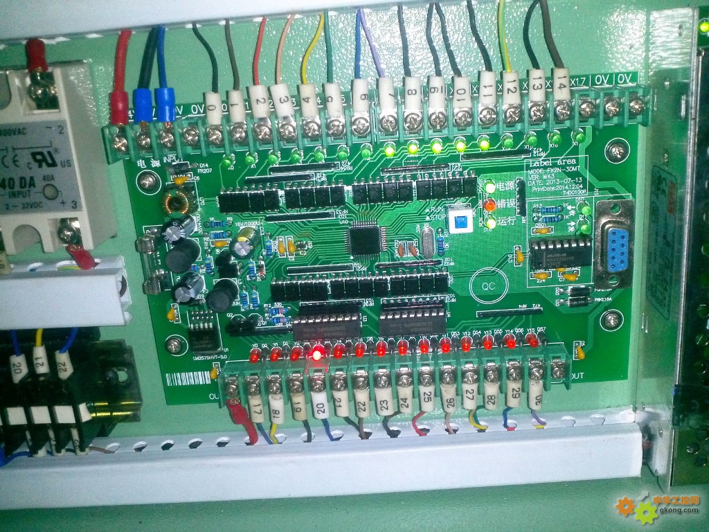

新买的一台设备,居然用这样一块板做PLC,又长见识了!!动作不是很复杂,没什么模拟量,高速计数,脉冲输出,不知要多少钱!

这个硬件和plc比便宜的很,运用的会编程。

主要是了解设备的动作原理,电气控制系统怎么检测和输出控制,然后就可以使用市场上的PLC进行替换了。至于这块板,不值多少钱的,不必研究,也没办法研究。

程序 可以读出来吗?

程序能读出来 不过需要 很多的银子

这个用三菱编程软件应该可以直接读写程序的。

可以直接使用三菱编程软件GX Developer编程\下载\调试\监控。硬件150块左右吧。

做出来很容易,但是做稳定很难

看着还算不错了,只要能完成预定的动作越简单越好用。

这种简易PLC方案网上大把,你直接搜索即可
