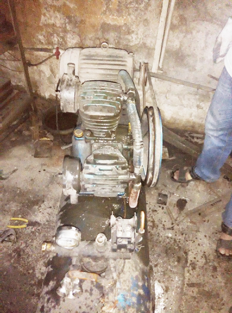

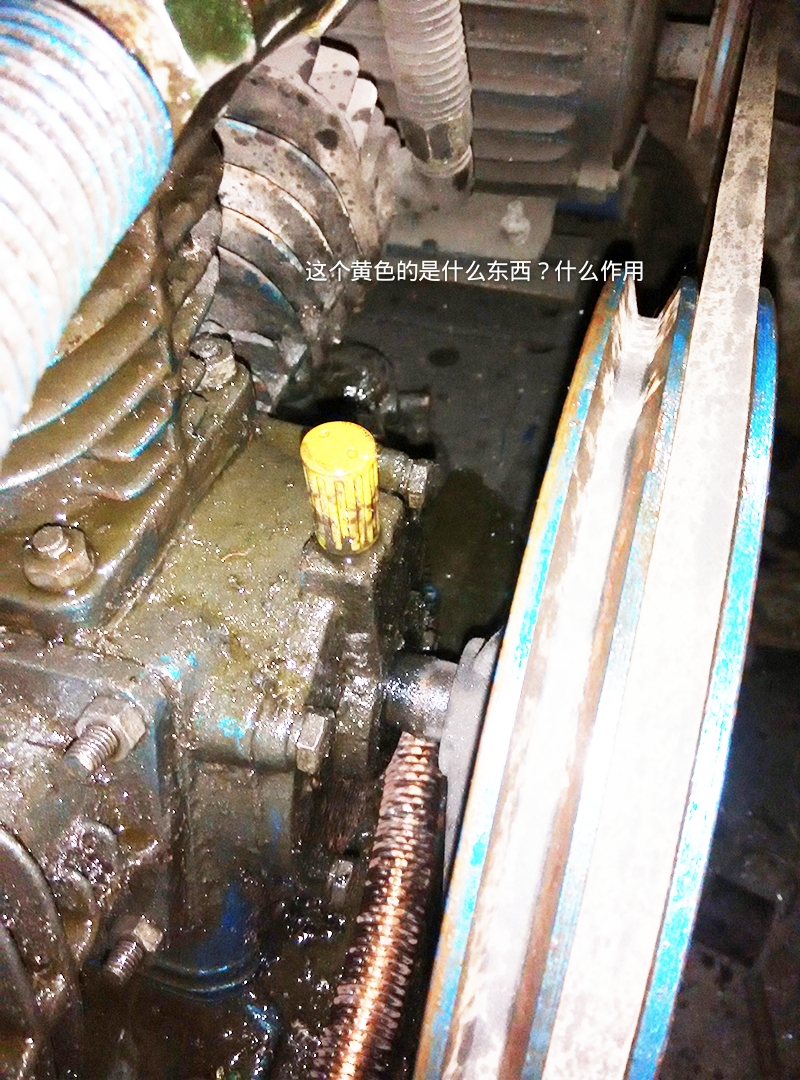

客户一台空压机(电机3KW),放置很久了,叫我运行起来。更换接触器后运行一会后,图中那黄色的东西(上面有两个小孔)便开始喷油出来。本来是想要试气压升到8KG/CM时是否会自动停机,现在喷油出来就只好停下来研究。不得要领。这东西还要研究?不懂就是不懂,我只好对客户说,我回去查查资料,看这东东是什么回事……

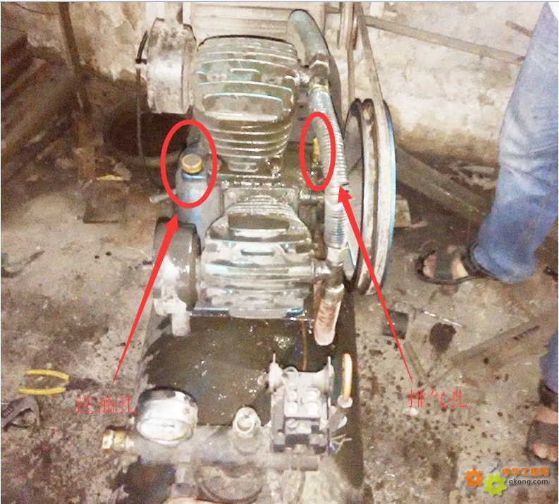

那个黄色的东东本来是个注油孔或者是作曲轴油面平衡用的,如果油加得太满就会从那个孔里喷出来,你检查一下空压机油标,是不是油加注得太满了。

应该是加油加多了,赞同一楼说法

好像是加油口

机油箱排气口,如果喷油的话。可能是缸桶下排气了。

油加多了,那是换气空,活塞回程的时候曲轴箱有压力。

电工不会机修的活是正常的。
那个是润滑系统的排气孔,检查曲轴箱下面的观油镜,查看润滑油的位置是否合理。
