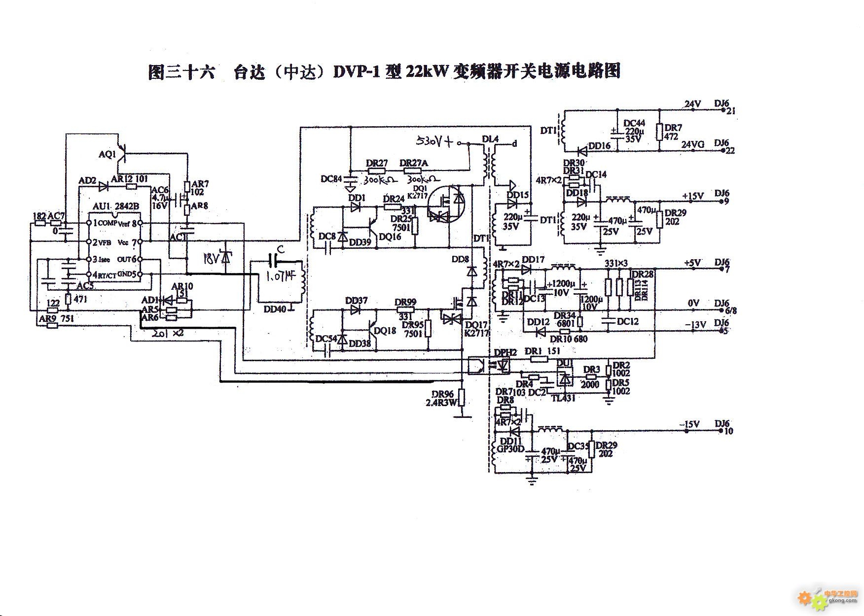

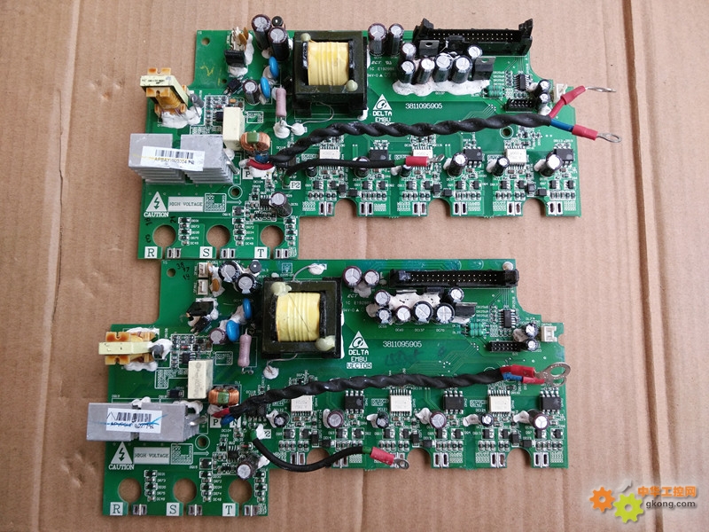

台达VE的板子,谁有,能帮我拍下这地方的电阻电容是怎么连的吗?

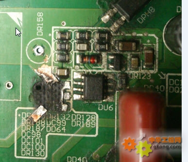

那个电源2842周边的走线,因为我的板子烧糊了几个元件,想找个怎么连接的,现图是网上找来的
我的机器烧了这样了

这个看2842资料就知道了。上面有写每个脚的功能再按照你的实物板子连就可以了,不行买个通用板换上去

有一种包含3844(或3842或。。。)及其周边元件的小电路板,可以直接代替变频器的开关电源控制部分。淘宝上找找。本坛也有人做过。

振荡板7个角挺好用的
