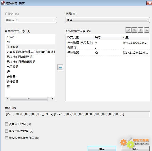

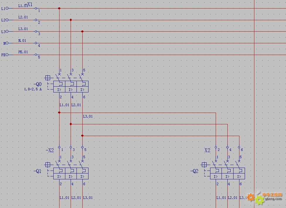

上图是教程上看到的自动放置编号,这是没问题的。 可是我参照教程设置作出的图却是下面这个样子。
试了好几遍也不知道问题出在哪,好闹心。

难道是设置有问题吗?

那个子计数器的范围是不是设置的也是“信号"连接.

谢谢!刚才试过了,还是那个样子。

双击子计数器 设成信号
