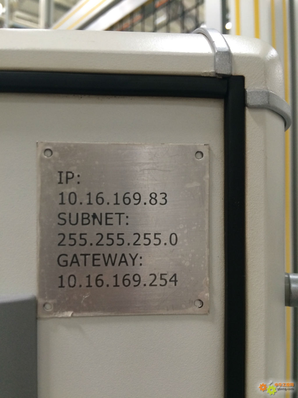

图中三行数字码是啥意思?

第一行是IP地址 后面两行是指的什么呀 ? 麻烦说详细一点点 跪谢~

第一行,本机IP地址。
第二行,子网掩码。
第三行,本网络的网关。
头一次见用最大的地址做网关的。

本机的IP就不用解释了吧,就是本机的地址符号,门牌号。
子网掩码,就是本网络的规模,255.255.255.0,最后一个255表示本网络可容纳252台网络设备数量的一个局域网,254表示可以容纳510台,248就是上千台了。
网关,表示本网络的出口地址,如果你需要上英特网,或者你的设备被远在万里之遥的某某工程技术人员远程维护,就得需要网关,因为全世界的网络都是由N个规模不等的局域网链接而成的,他们的链接方式就是通过网关链接实现的。
