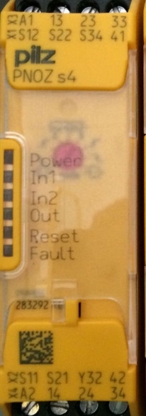

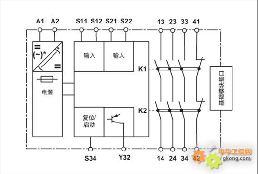

有大神能把大致的功能,原理说一下吗?然后想知道13,14,23,24,33,34,41,42这几个点是接什么的?

13-14 23-24 33-34是三组无源的常开触点,41-42是一组无源的常闭触点,这个需要接通电源才可以工作,当A1跟A2接通电源的时候,表示安全继电器开始处于工作状态了,然后S11-S12是一组线圈,S21-S22是另外一组线圈,当这个两个线圈都吸合的话,那么上面所说的几个触点就会工作了。
