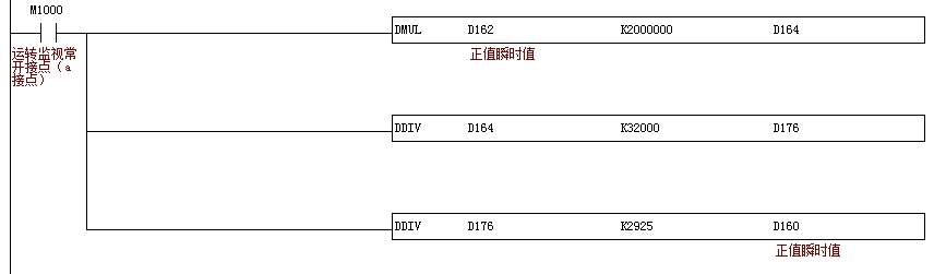

如题,问这个问题是由于现场有人员反应,我用整数乘除法处理的时候产生了偏差值,但是这个偏差值达到了20多,感觉不可能,但是如果是浮点数的话那就有这个可能。附上运算程序图

目前没有看到过有厂家的AD模块为浮点数读取的,都是整数。
偏差20多,很正常。
举例:100除以30,按整数除法的结果等于3,你看看,不考虑余数的话,要误差多少啊。

肯定是整数的,转化成浮点数在除呗!
偏差20多,很正常。
D162就是AD模块的读取数据,连续整除哪来的20偏差?

肯定是整数的,转化成浮点数在除呗!
问题是我后面没有乘法运算,如果整除后再使用乘法运算那是会产生很大的偏差,所以不明白,是我绕进去了么?
偏差20多,很正常。
整除的话,就没误差了,关键是不能整除,所以除数越大,误差越大。

我只知道你的K2000000除以K32000,==62.5,此时前面D162如果是偶数,应该是没有小数,但是奇数的话你自己说呢
有小数的话不是也就0.5么?0.5的话再除以2925还有什么用呢?

假如D176内容为30000,除以K2925,结果呢?

唉,假如D176是30000.99999,30000/2925跟30000.99999/2925,有多大误差,会产生20多的误差么?
