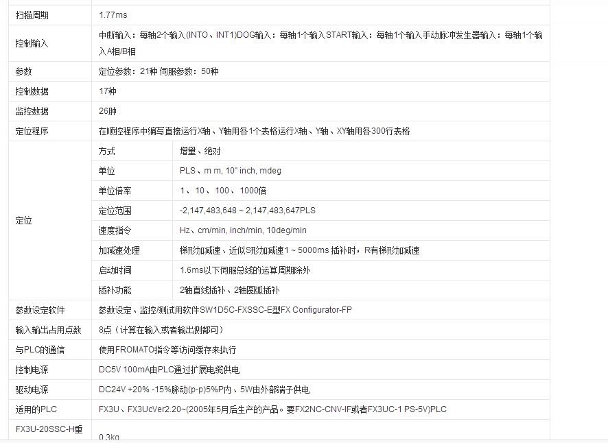

原来FX3U-20SSC-H都是和FX3U配合MR-J3S伺服用,刚好公司还有剩FX2N PLC,就想问问FX3U-20SSC-H这种模块能用在FX2N上面吗,还有就是如果能用,插补,定位这些也可以用吧,谢谢

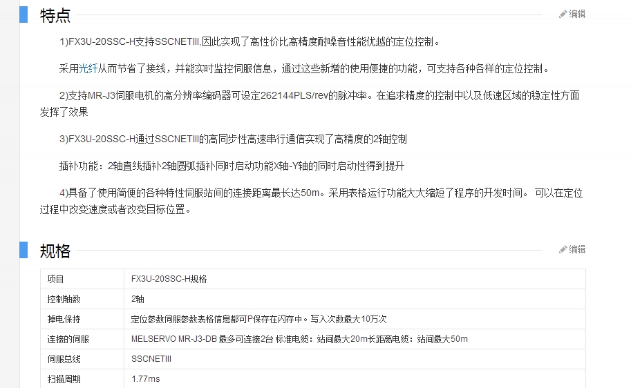

发表于:2015/9/10 11:02:36
给你个FX3U-20SSC-H的资料,你可以参考下

发表于:2015/9/10 17:45:14
FX2N不支持,这个要放到FX3U上用。

发表于:2015/9/10 18:05:08
不支持FX1N/FX2N系列的;
