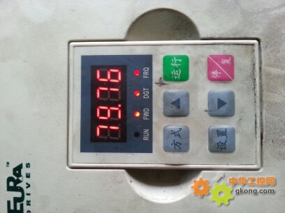

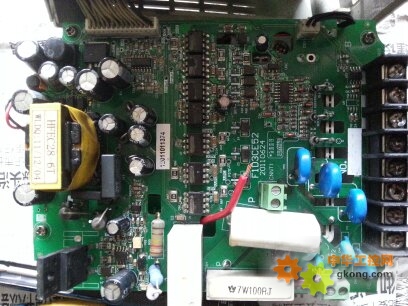

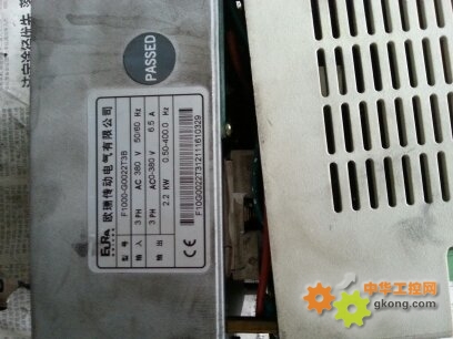

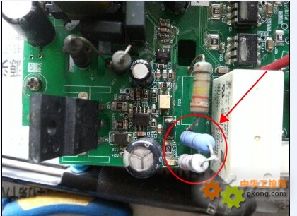

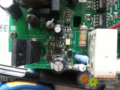

接修一台欧瑞F1000系列2.2KW的机器,故障表现无显示。测量其模块正常,充电电阻正常。观察其开关电源无明显烧毁痕迹。量变压器次级初步没发现问题。其开关电源芯片为3844,测量其5、7脚电压发现为零,顺藤摸瓜找到一120K启动电阻开路。手头无此阻值电阻,于是用一个100K电阻与22K电阻串联焊上上电点亮。试机一切正常!

用100k就可以了 启动电阻没那么严格 好几个串呢

回复 #1楼 1069391203
这样做是为了尽量接近其原电路参数罢了。当然不串应该也是可以的。

如果没记错,那个电阻是直流母线降压后到3844的7脚的

欧瑞变频器电源芯片384X的7脚电源由P端串2个120K电阻再经发光二极管到7脚,而7脚有个电解电容接地,并没有稳压管或分压电阻,不知道是我没找到还是原本就是这样的?

设计不合理阻值偏小。二个串才240K
