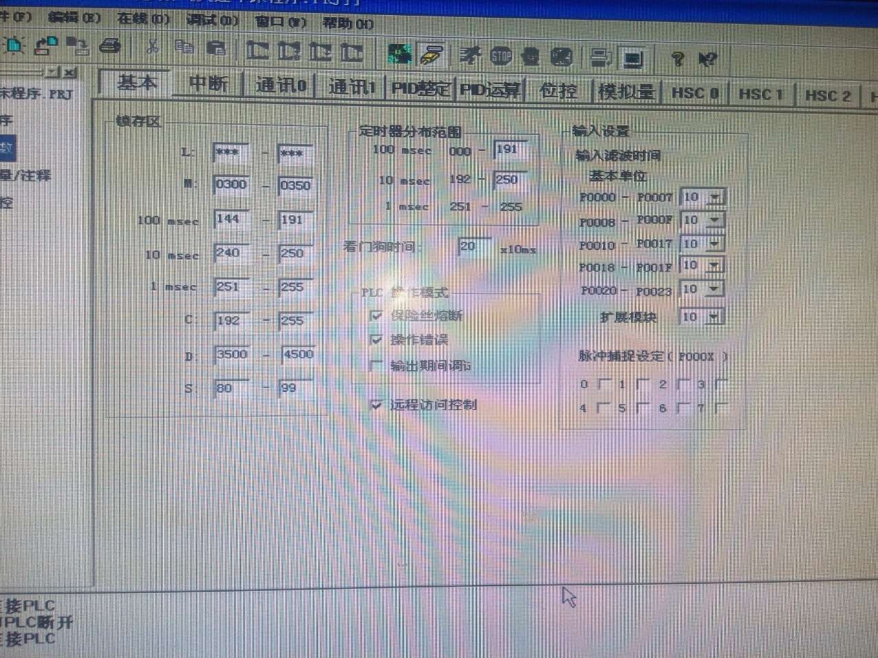

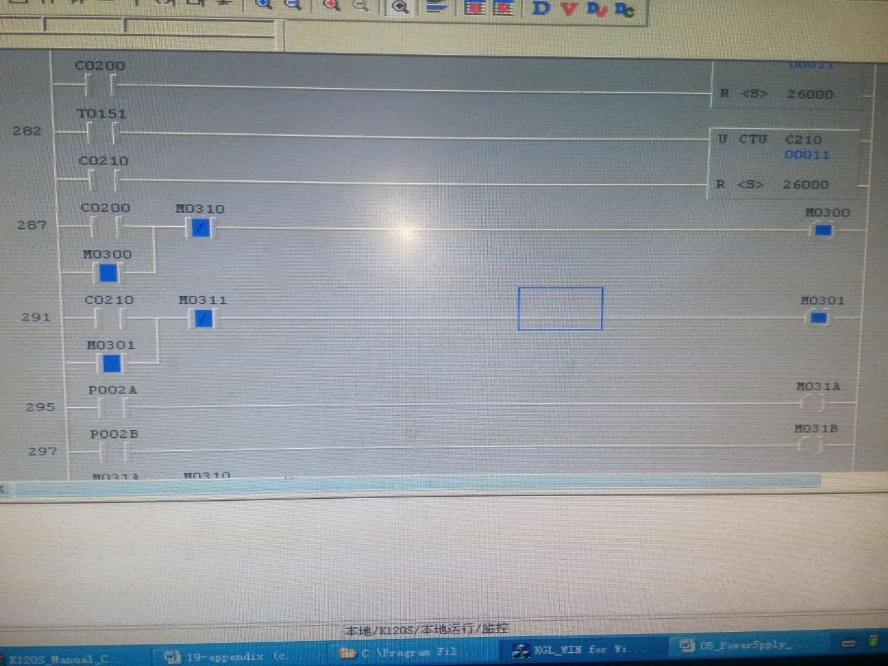

锁存去0300-0500是什么意思。M0300一上电就亮,是不是C0200接触一次,它就长亮它跟锁存区有关系吗

你要看上边,c0200从什么位置来的,c0200的条件是什么,

c0200是个计数器,很长时间接触一次。你知道为什么设置锁存区,正好是M0300

ls锁存区相当于三菱PLC的停电保持区域

是不是接触一下才锁存,我想在线把m0300改到m0400它能复位吗?
