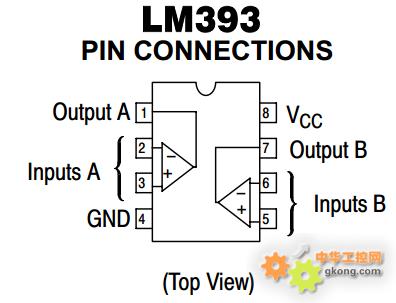

需两路供电电源,片子本身5、8脚为一路供电**************
4,8脚为供电端,请修正一下!

回复 #20楼 lieme
LM393是低功率双电压比较器没有错。看用的场合,双差分输入抑制共模信号比较强,输出信号可以在2象限区间变化,电流检测这种双电源供电抗干扰和稳定性,使用双供电是最优选择,单电源供电只能做为普通用途使用。
