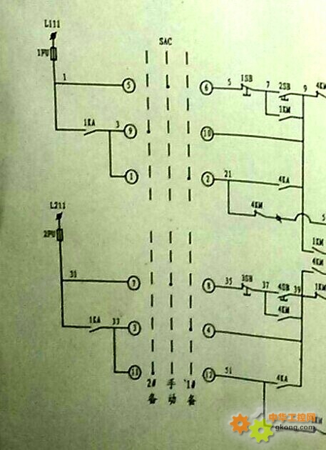

帮看看这个图纸上的转换开关具体型号,LW8-10 实物有三节十二个接线端。

实物照片 。

就是一个万能转换开关啊,,你只要注意开关的点在中间位置时是开点还是闭点就可以了如果全是开点,那你就用22的开孔器打一个孔,换普通就行了,(用三个普通的接线底座拼一个就是了,,) 我看你这个全是开点就是一个三位的万能转换开关

LW8-10应当就是型号,是问具体的规格代号吧(大致这么个说法,没这方面的资料)。

就是万能转换开关,直接拿图纸去买,有很多卖的

实物图片上不是就是具体的型号与规格?楼主意思是?

“LW8-10/D222/3 ”就这意思。
