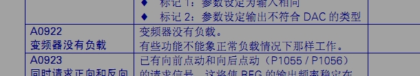

一台430  15KW变频器,一直报警A0922,本来没接电机报警A0922是正常的,但是UVW没有输出电压就不正常了,是V/F 控制的。CPU主板对调过了是好的,IGBT模块也是好的,直流母线电压有进IGBT,六个光耦也换过了,上桥三个供电也有电压,下桥共用的供电也有电压,还是找不着问题,有没有兄弟知道这种故障的

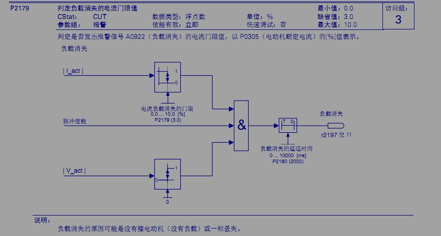

好像要屏蔽这个负载超低的报警不然它会自己停止输出。我记得是这样滴,修得东西太多了记不住。

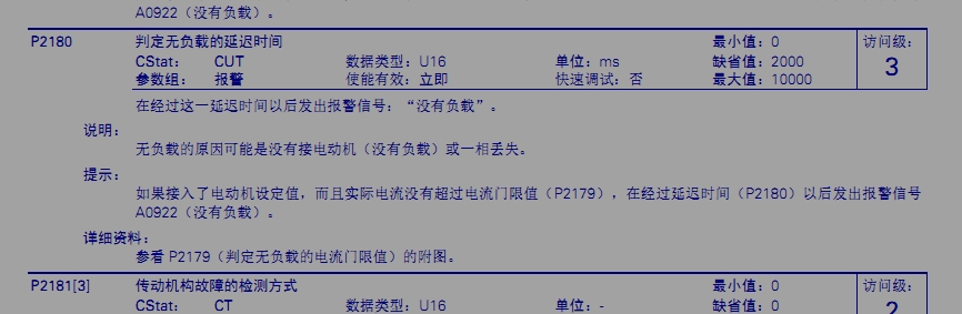

希望这个能帮到你。 我们维修自动化设备与电子仪器有需求可以联系我们  微信szxcst2000

有没有接负载是由电流反馈值与判断值比较而得,后面的我就不讲了你懂的。
还有就是你看下这个参数在主板还是在功率板存储。我也记不得了。
