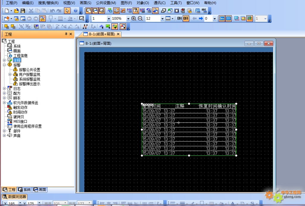

各位大神,GT Designer3中的用户报警具体怎么使用呢?能不能截几张图来看看。初学者看手册,看得一塌糊涂啊。只知道点出来如图所示,然后就不知道该干啥了?

先要到注释里写对应的报警内容,然后到用户报警里设置对应的触发软元件,以及对应的注释。

大神,能具体截几张图来看看嘛?

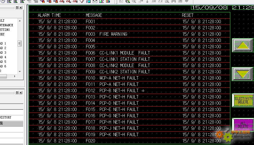

发表于:2015/9/8 21:30:11
