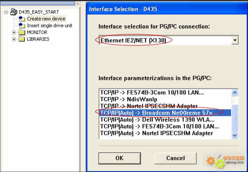

选择了simotion 的435之后没有出现教程里的通讯接口的对话框,是因为没安装的博途的原因吗?

今天重装了一下,还是不行呢,不知道是为什么了

应该是接口那里没设置好,能指点一下吗?

选择的是以太网通信,每台电脑的网卡配置不同啊

没有simotion控制器,是不是simotion scout软件不能进行模拟运行啊?
