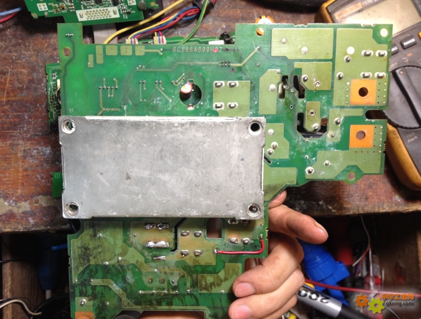

问操作工怎么回事就一句[老远都听到响声】。走进一看坏了,这不昨天下雨漏进去了。不管了抓起旁边的空压机气管先吹吹。免得修不好弄得一身灰。

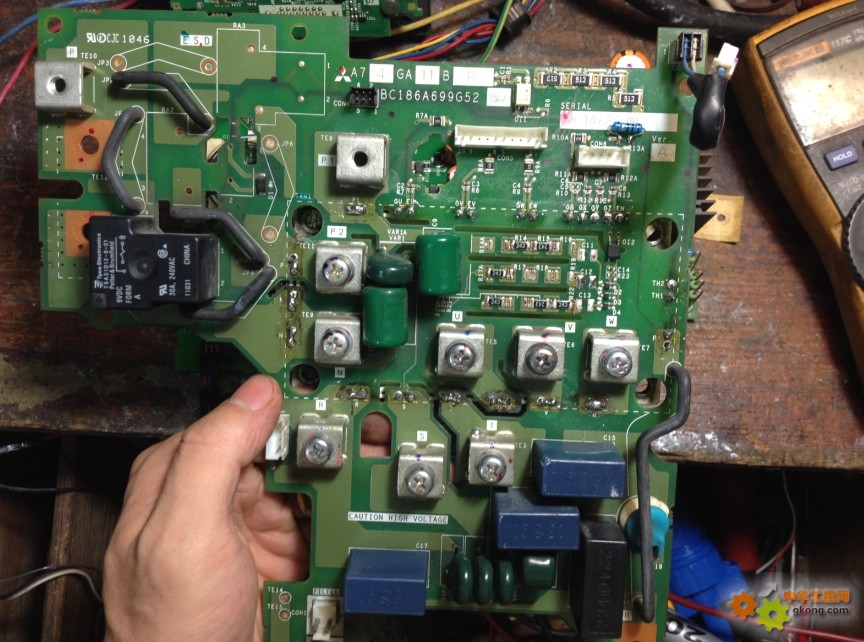

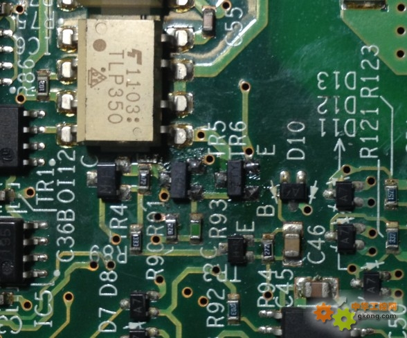

仔细看缺相检测电阻都炸飞了,还好我不在旁边。呵呵。先不管电阻了短接光耦一样行。充电电阻也没能幸免。外带还坏了个30A的继电器。统统拆下。等待采购。接下来处理另外的一面了。先洗洗再把炸断了的铜箔接上。测量一下基极电阻把坏掉的一路先换上,再换个好的模块上去。模块的地方没有其它原件装上也不会影响接下来的维修。看样子还过得去吧,自我安慰一下。
这张板就先告一段落了,现在大致测量了一下驱动板,发现下桥电源短路,查到刹车驱动用的是两个三极管,不是光耦,换新后正常

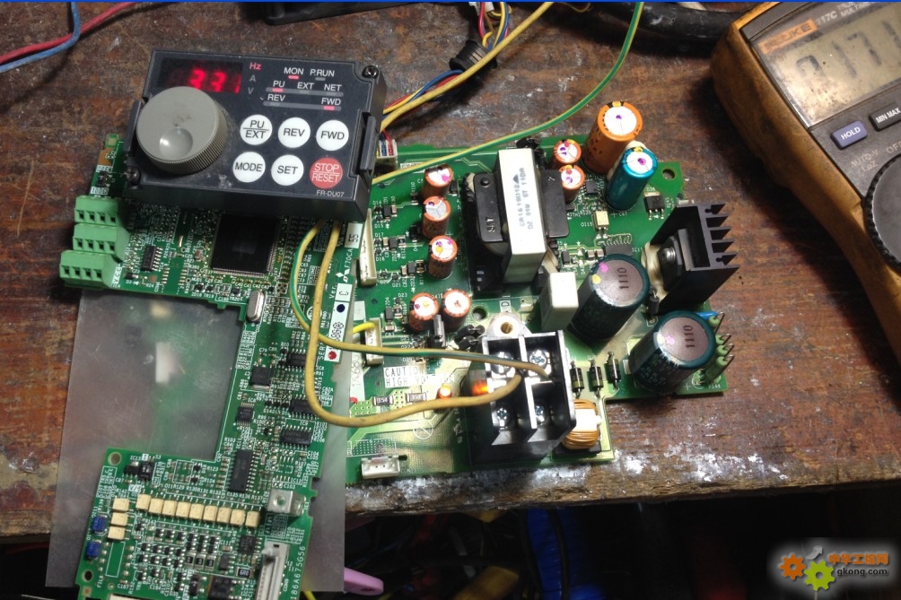

。那就通电看看吧,

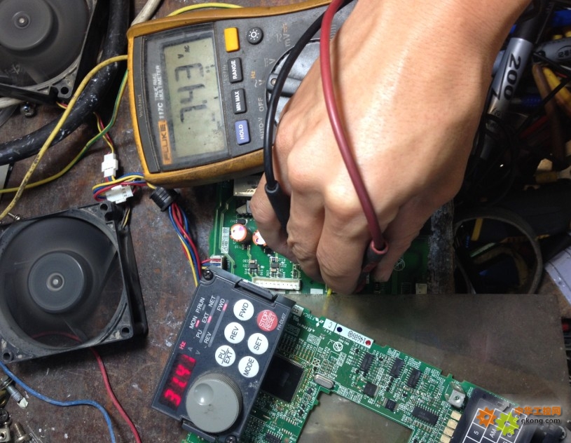

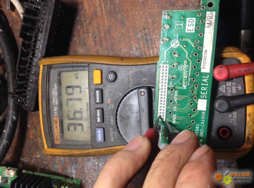

看来其他都还正常,这个是我已经处理好了通电的,刚开始通电端子24V电压低。端子运行不鸟,什么原因见图

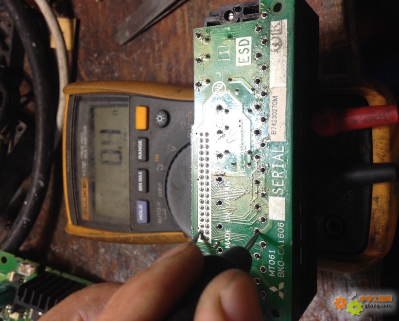

过孔的位置断路了,拆吧,又开始了漫长的吸锡。

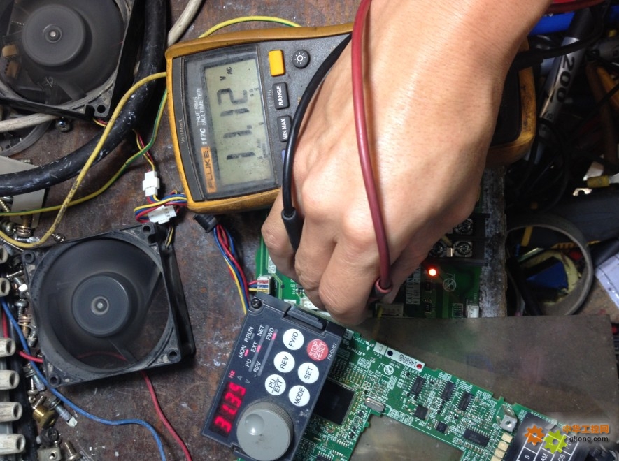

现在这样了。时间不等人啊,赶快测量一下驱动电压吧。先来上桥的再下桥

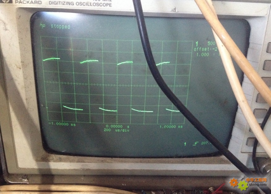

接下来大家都懂的,明天测量一下波波。然后装机。有什么不足的希望大家多多批评。接下来上个波波图很美啊。

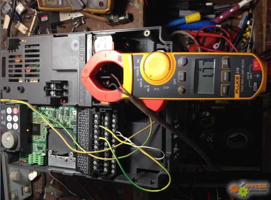

材料全部到手安装测试完成,用3kw电机测试如图,
此变频器维修到此结束。等待客户装机。
