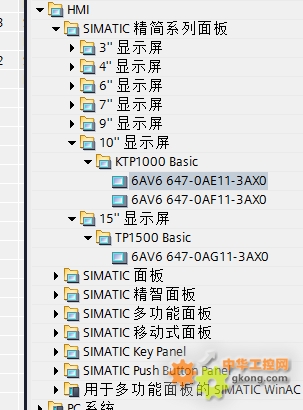

安装了最新的博图V13,含step7专业版、wincc专业版还有仿真软件,UDP6更新软件包也已安装,为何在硬件组态的界面找不到KTP1200basic-DP的型号呢,只有KTP1000,KTP1500。

目前最新版本为博图V13 SP1 Update4,你所谓的UDP6和这个版本中间西门子发布了SP1,SP1 UDP1,SP1 UDP2………………UDP4,你说你的版本是不是最新呢?

他这个屏,只要升级到博图 V13 SP1就可以解决了。

刚安装,现在知道了还有sp1版,正在下载升级包,升级包15.5GB,这是什么节奏?!!

升级包没有15.5G那么大,你这是包括了:
Step7 V13 SP1
WinCC V13一大家族的升级包了。
你只需要安装WinCC Basic就可以了。

step7和wincc都安装了所以要一起升级,不然博图打不开
