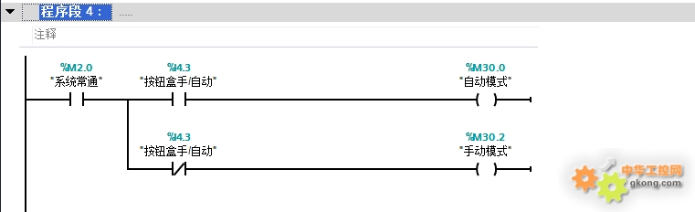

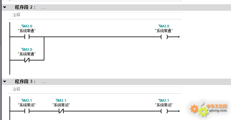

我在看前辈们的程序时,发现总是会有如图所示 “系统常通(常ON点)” 和“系统常闭(常OFF点)”的点。
请问这是干什么用的? 直接相连不行吗?

有些指令需要使能条件,比如一些运算,传送和一些特殊指令,而这些指令又需要一直运行。

系统常通---M2.0不一直接通.按钮盒手动/自动就起不了作用了

PLC有三种状态,正常运行状态,手工停止状态,硬件错误或者程序错误状态。
如果正常运行状态,接通所有的开机条件,也就是“系统常通”状态吧,其余状态一概不予以接通,确保设备安全不危及操作人员的人身安全。

可是系统常通点M2.0是一直为ON的,无法OFF。

有些PLC的CPU可以设定的,如三菱FX2N的系统固定输出M8000,只要PLC运行就常ON
