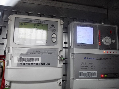

能否看出变比来?

看不出来呀,啥也看不见。太费眼神了。

单单看电能表看不出的,要是你不懂,可以向财务部询问索要上个月的电费催缴通知单。
一般电能表显示的只是总用电量,然后以三个时段来区分24小时,并且命名为:峰、平、谷,以及无功功率。
如果想知道企业上月用电多少,需要在每月1号读取总电度数,减去上月抄表数,乘以变比。

就看到两块计量表啊

看电表图还看不清呢。
变比看所接互感器。

要看什么变比?你的图看不出来啊?如果是互感器的变比你要看柜子的互感器铭牌
应该还有个尖时段,一般是尖峰谷,部分地区还多一个平时段。

变比在安装柜子里面
这个上面是看不到的!

变比要看互感器的比例的!这个怎么看得出来。
