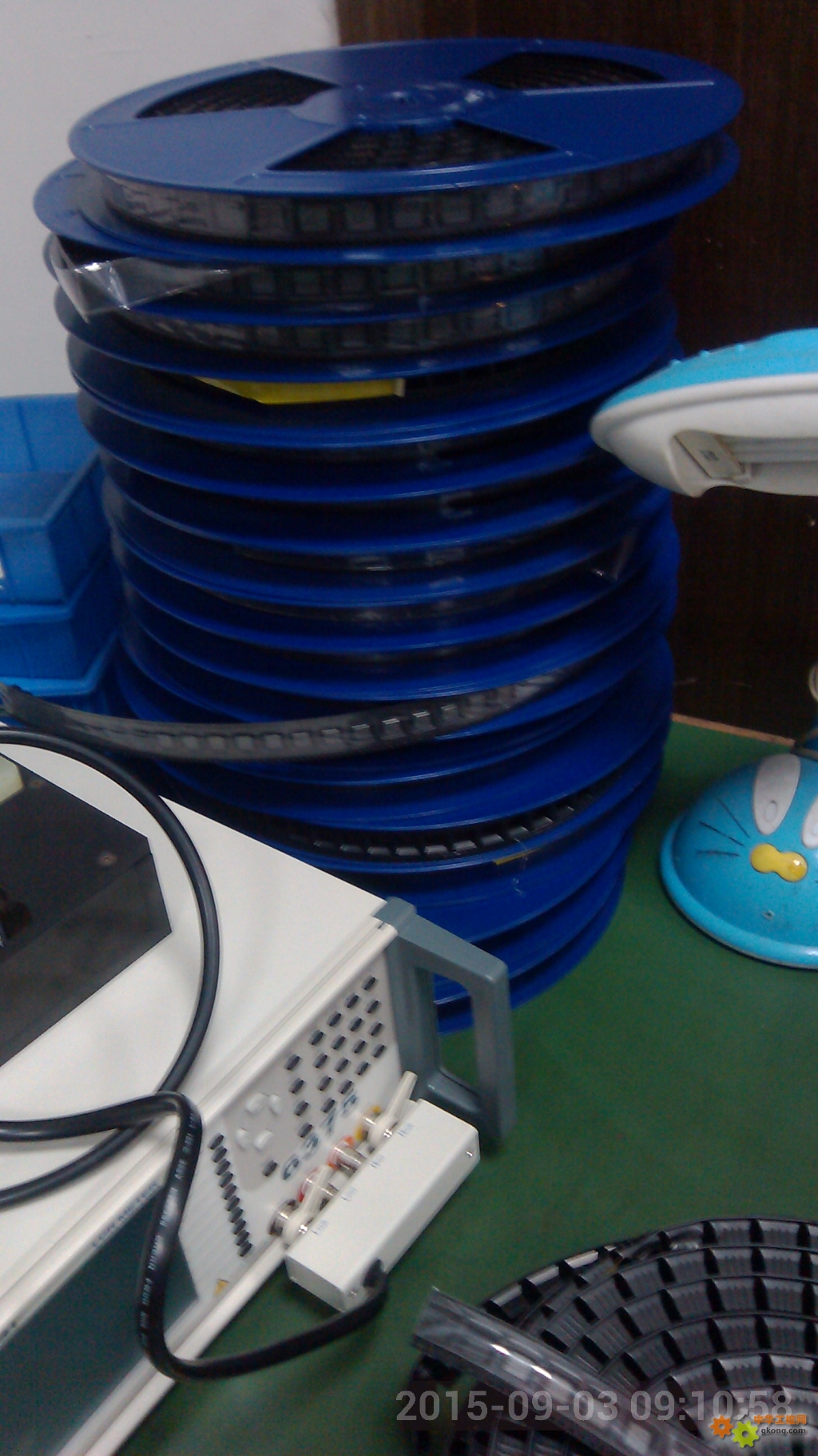

变压器在电子行业中的应用非常普遍,大小形状各异。其制造工艺有绕线、浸锡、包胶布、铁芯组装、含浸、测试、打标等工艺相互嵌套,有简有烦,有的工艺达十几种之多。其制造机器控制系统也是多种多样,但在变压器的测试工序中普遍都采用可编程控器(PLC)。
该测试机采用三菱可编程序控制器为核心控制,FX3系列PLC在运动控制方面有着优越的性能,应用十分广泛,所以系统选用了FX3U及FX3G系列PLC控制3台步进和2台伺服及各个交流马达和电磁阀,触摸屏与两台PLC之间组成485和422网络,可在触摸屏上操作任何机构动作和调整各马达参数;测试仪器、镭射机、CCD与工控机组成232网络,实时读取各种数据及图片,所有数据在工控机上保存备份,自动化程度较高。整个机构用安全罩罩住,各安全门设有检测传感器,开门机器立马停止工作,保证安全。机器的电控系统综合了计算机技术、自动控制技术、运动控制系统和通信技术,方便工人操作及维护,提高生产效率。
测试机机构试包含了自动上料、产品检测、仪器测试,不良品剔除、镭射、CCD外观检测、封装功能。由上料部分逆时针工作,由7#出料部分装入空载带进行出料封装。其中1#上料部分、7#出料部分、封装部分采用了步进马达,分度盘、载带采用了伺服马达。控制精度高;多个工艺同时工作,提高生产效率;机器的电控系统综合了计算机技术、自动控制技术、运动控制系统和通信技术,方便工人操作及维护,提高生产效率。
各工位介绍
1#上料:伺服马达配合吸盘从输送带上吸取产品放到分度盘上;
2#旋转:检测产品是否正确并作出调整;
3#仪器测试:检测产品电性是否合格;
4#不良剔除及镭射:对于3#检测的结果,合格产品镭射印字,不合格产品剔除;
5#CCD检测:对于镭射印字进行外观检测;
6#产品旋转:根据需要选择;
7#出料:伺服马达配合吸盘吸取分度盘上的产品放入空载带中
8#排料:排除CCD检测的不合格产品
出料封装:伺服马达带动载带出料并尾部封装。
目前该机器试运行稳定,得到客户认可,近日即将发往泰国。

成品产品
