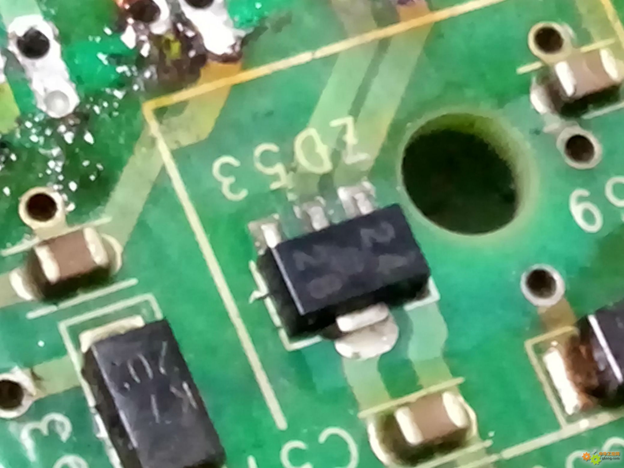

求助 安川驱动器 稳压管2428 模块附近处 编号 ZD53
全称什么 哪里有卖的 用什么能代替

淘宝上买不到吗?实在不行,就买一块相同的废旧板子,把2428拆下来就可以了

没有卖的 也找不到同样报废的板子

sot23封装 印字24 MMBD2101 Si diode 100V 200mA
只能参考!!!

这是个稳压管

用普通稳压管代替不行吗?

总个板子就只有一个吗?可不可以根据原理大概估计是多少V的稳压管?
