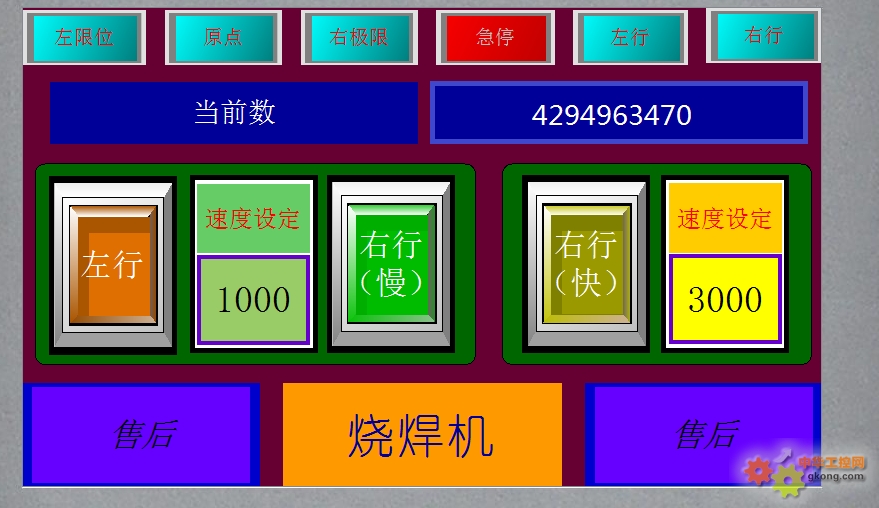

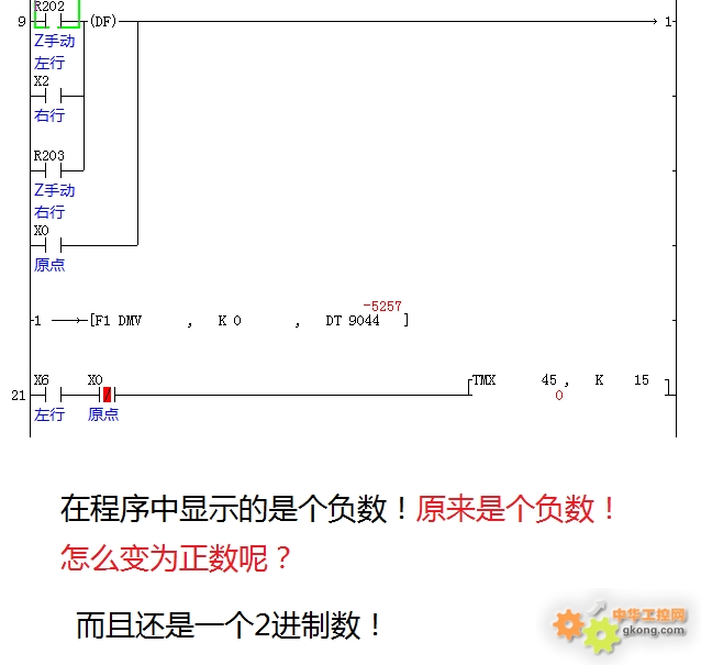

请教师傅:
我用显控SK-7.0AE触摸屏连接松下FP0-C32T的PLC控制操作步进电机,画面如上图。
现在要求每次点动时首先将经过值清零,然后再电机再转动。经过值要在触摸屏上显示出来。右行”我是做到了,但按“左行”时,触摸屏上显示的经过值却是一个十位数!
请问,这是怎么回事?怎么解决?
谢谢。

乘以-1
