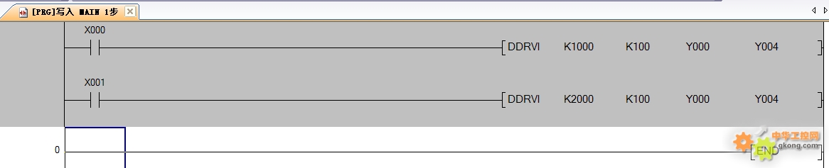

如果X0接通,DDRVI执行不执行呢?这属不属于双线圈啊?

执行,这不算双线圈。

这不算双线圈,但不能同时接通X0和X1,要不然PLC会报错

应用指令执行条件断开时,应当是不执行。

不算双线圈的

双线圈是针对OUT 输出来说的
