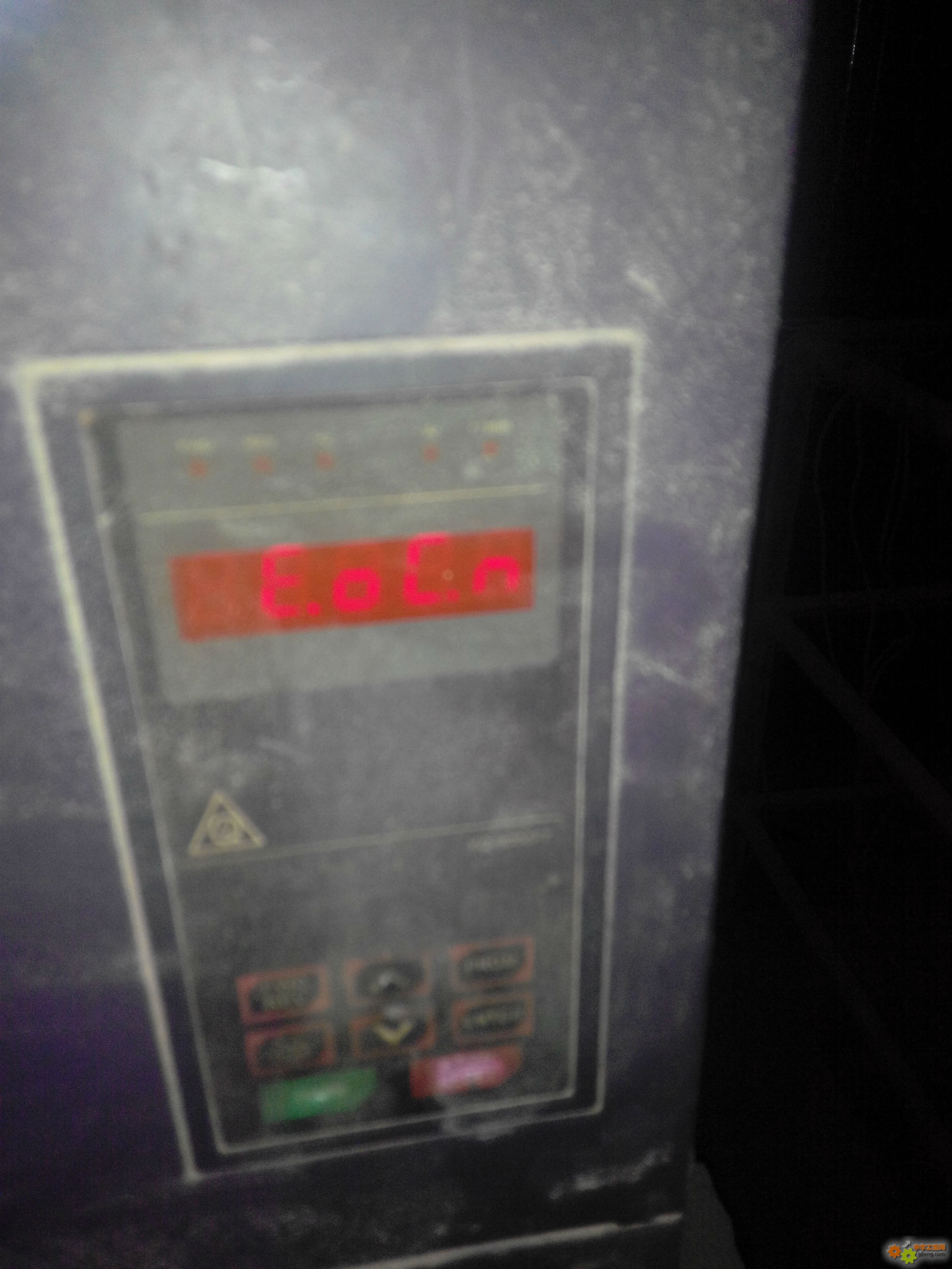

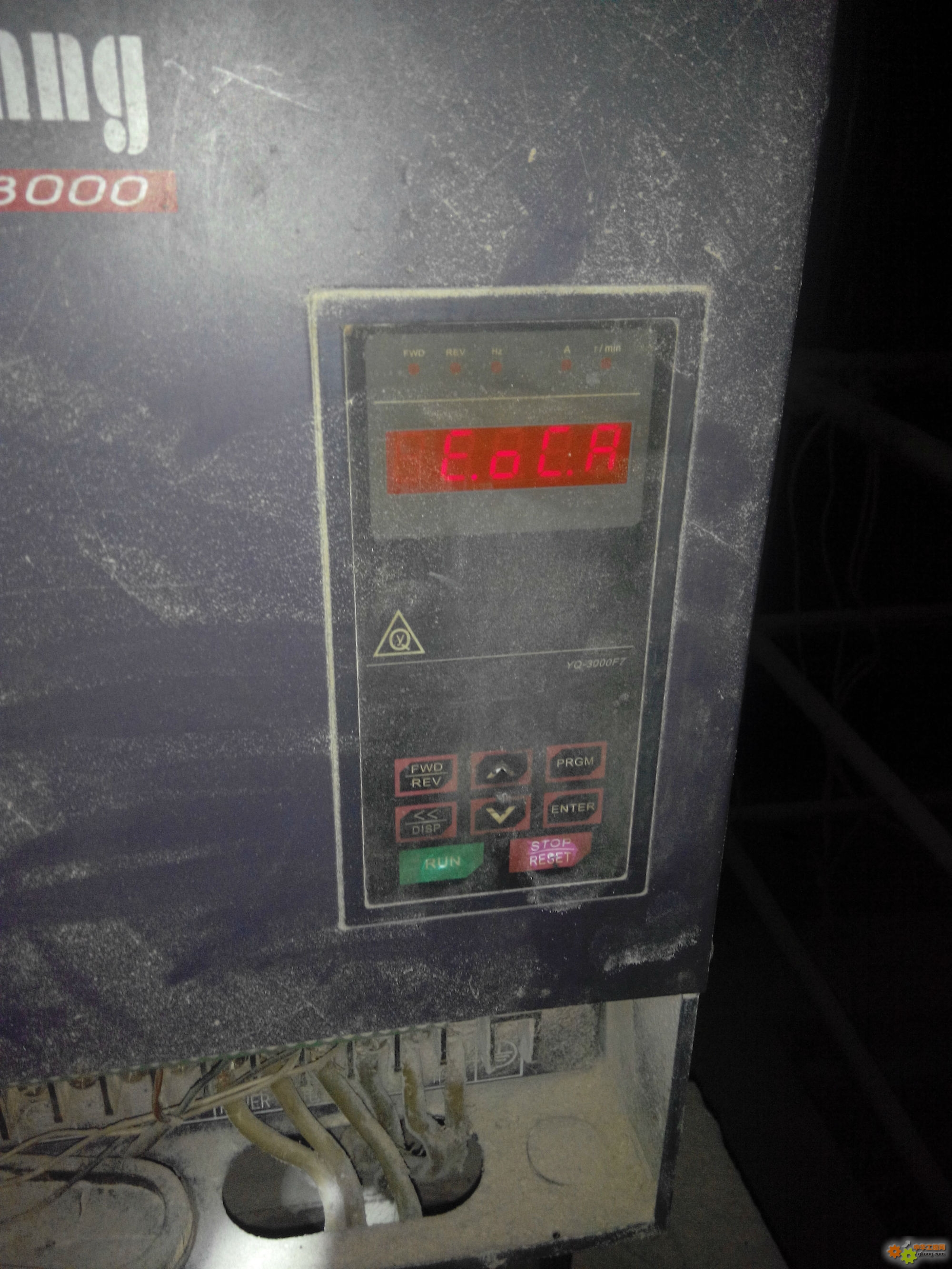

22KW的誉强变频器启动正常,大概一分钟后显示E.OC.N,查故障代码并没有这个代号,初步检查电压电流都在正常范围内,再次关机启动又显示E.OC.A。后来听到一轻微打火声,变频器即报警,检查发现是输出线和另一个变频的输出线在管道内绝缘击穿打火,好险两个变频都没有烧坏,但另一个7.5KW的并没有报警 ,同样是誉强的。

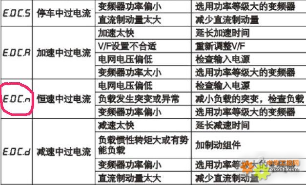

这个猜测应该是过流吧,你把打火的地方做好绝缘再试试

发表于:2015/9/2 13:35:13
通过数据透明化和快速诊断提升生产效率和产品质量
6185
904970507
1853
6185
作者的所有帖子(1853)
2012/12/14
发表于:2015/9/2 14:37:09
回复 #3楼 xquan
谢谢,我在百度都没有找到。
