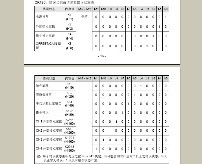

台达04TC-H2温度模块报错有什么原因?

呵呵;通过PLC主机连上电脑看一下;

对应模块缓存#30里对应的就是错误代码;
