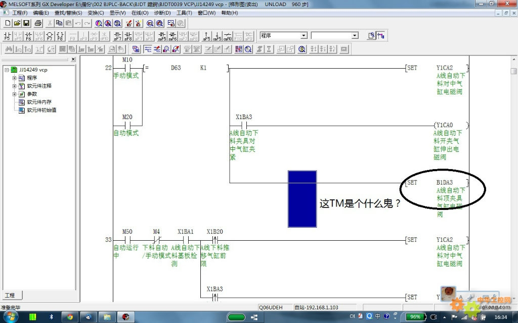

这个是三菱Q系列PLC的什么鬼?

没见过这种内部元件、度娘也搜不到哇

只是个人习惯定义的注释

B1DA3
我说的是这个啊

会不会是自定义符号的

不清楚,期待大神解答

是编程者自定义名称。

那起什么作用?整个程序就只有这一个

这个应该是定义符号名称的 你想写什么就什么。。。关键是要看程序干嘛用的....呵呵

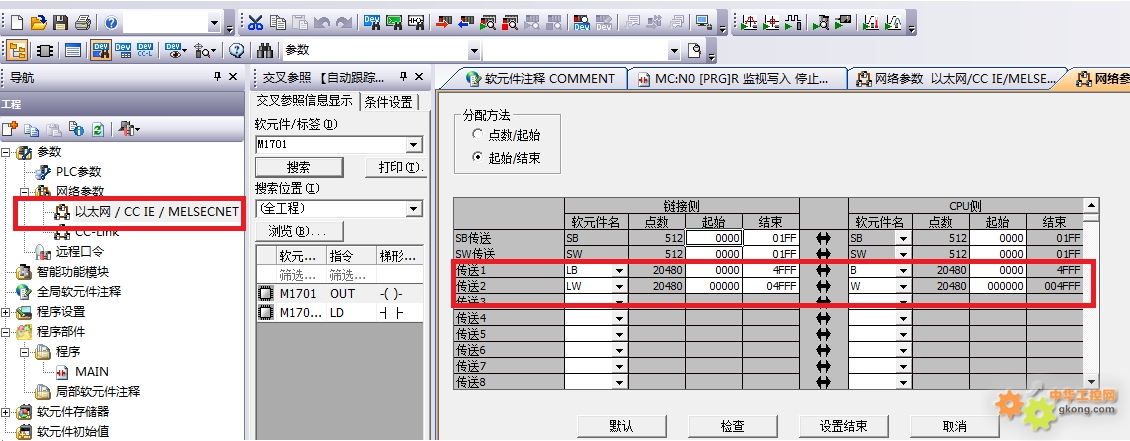

乌龟船长
693
106
7353
作者的所有帖子(693)
2015/6/24
发表于:2015/9/1 20:04:26
三菱通过H网或者10网,PLC之间通讯的时候,用到B点W点传输信号和数据。

[4]
87381
ZCMY
47852
588
87381
作者的所有帖子(47852)
2004/3/16
发表于:2015/9/2 9:41:19
B开头表示链接继电器;
