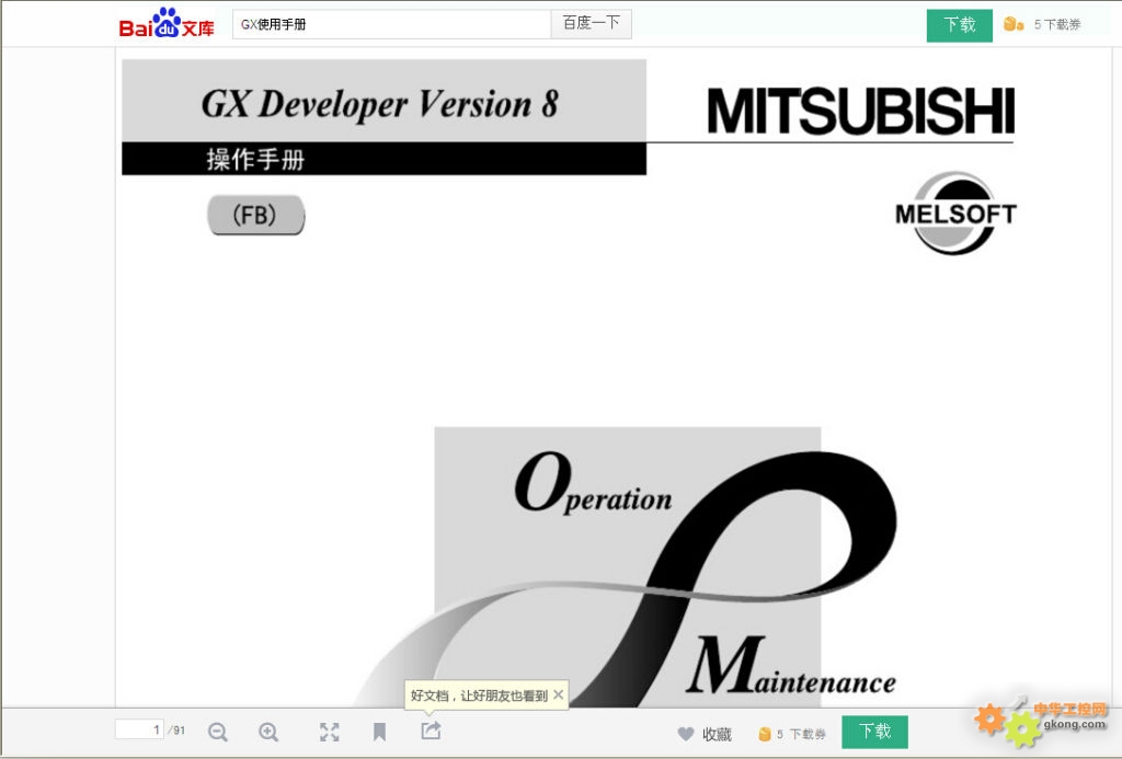

本人想把一个做好的三菱gx works2的程序改成西门子S7-200的,应该注意什么,要先把电路图转换成西门子plc的吗?本人对西门子有一定的了解,三菱是没学过的。

指令和编程方法是有差异的。

不同品牌的PLC之间的程序不能直接使用软件进行转换,必须使用人工阅读并重新进行编制程序。
要么打印三菱的程序出来,开西门子的编程软件一步一步输入,要么同时打开两个编程软件的窗口,对照着一步一步的重新编。表情

我就是像这样子做,但是我三菱gx的一些指令语言不太懂,翻译成西门子有难度,请问有没有关于三菱gx的指令语言资料让我学习,学习,感激不尽!

使用互联网查询并去下载编程软件的使用手册来翻阅相关章节:
