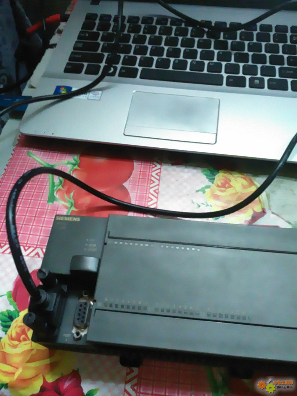

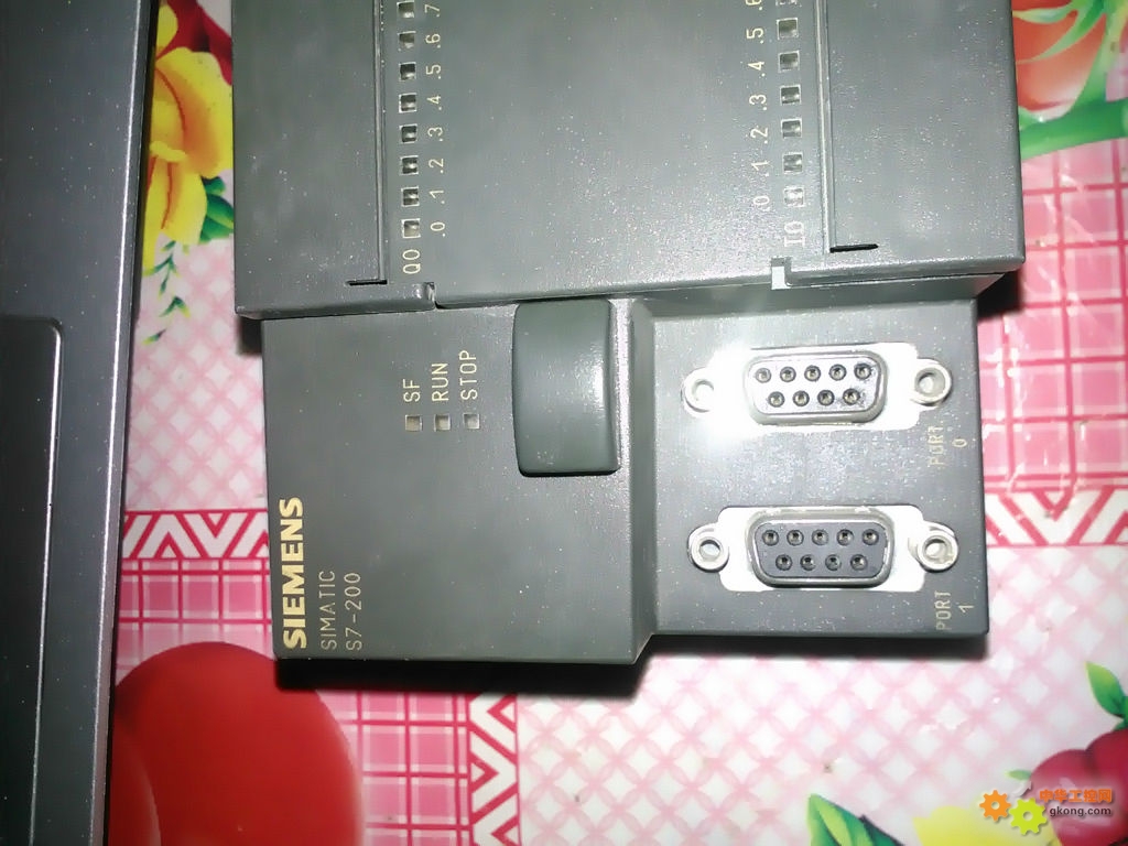

车间有一台设备该代换新,有一个不用的PLC我把它撤下来,想学习学习,在网上买了一根数据线,和送的一个光盘,我的电脑没有光驱,无法安装,现在我想看看PLC里面的梯形图,不晓得如何运行。。。,本电脑安装了绘图软件的,跪求大神指点。。。。。

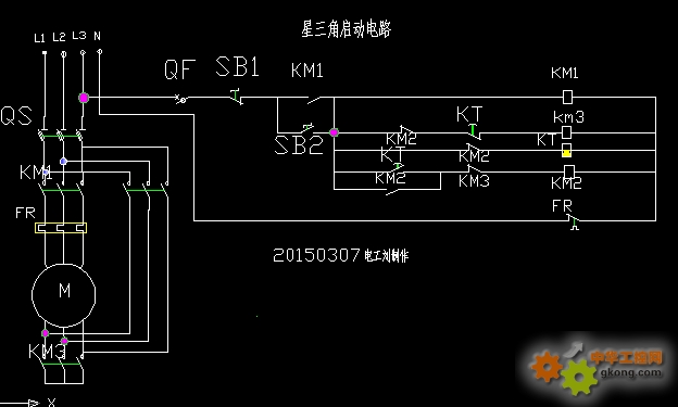

(自己用电脑画的)谢谢在谢谢!

先下载西门子编程软件安装在电脑上,至于编程电缆驱动你找一个有光驱的电脑,把光驱文件拷到U盘上,在用U盘安装到你的电脑上就好了。

楼主,我对你的电气绘图感兴趣,你用的是什么软件,容易学不,介绍一下,谢谢。

建议在本地寻找同行进行学习交流并互相提高,或者楼主遇到问题上论坛来请教也得。表情
1、安装西门子step7 microwin v4.0 sp9,需要上网下载。
2、安装数据线光盘里面的驱动程序,没有光驱直接上网联系卖家发送光盘内容的压缩包给你。
21941

回复 #2楼 dongguandcr
在网上花298买的绘图软件(十天教会CAD),很简单,我也很少去绘图,只是用这个软件可以打开电路图。。。。。

电路图不够完善。
