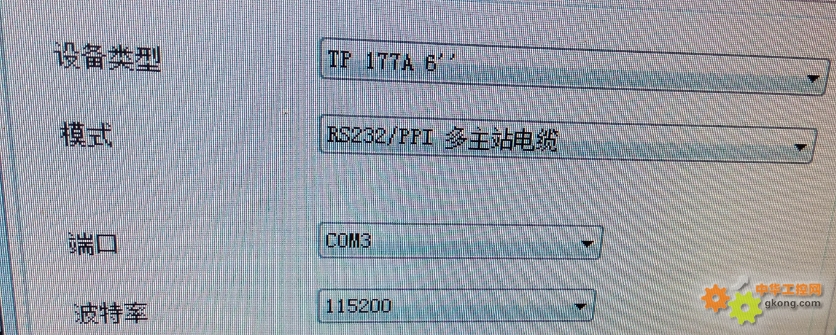

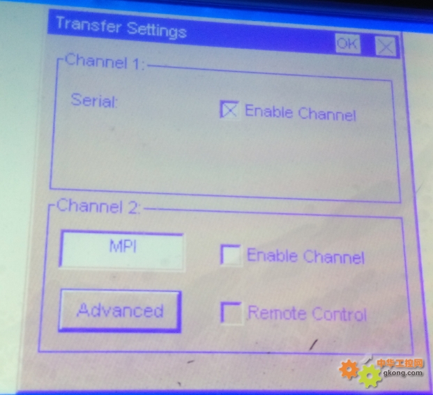

 试了一晚上就是和屏连接不上,电缆用的是USB-PPI,驱动没问题,组态软件是wincc2008,端口COM3模式RS232
PPI,屏型号TP177A.准备用软件备份程序试了好多次都无法连接。屏设置附图,想自己做根串口线试试但不知道,但不知道怎么接线,有做过的师傅传个图来看看。

回复 #6楼 aixianchao
把屏接到PLC上,再通过PPI电缆连一下试一试看行不行!
