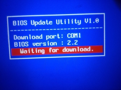

这个又是什么情况?

回复 #1楼 1531214350
我想问出现这种情况的原因?还有怎么去解决啊?请受教

发表于:2015/8/29 18:38:35
重启就行了

回复 #3楼 wuyang750
不行 啊,屏是海泰客的

发表于:2015/8/29 18:47:57
这个图是升级bios的意思

回复 #5楼 wuyang750
没搞过触摸屏啊,教教吧,谢谢

发表于:2015/8/29 19:40:32
去官网下载这个型号2.2版本的bios软件包,通过下载端口com1,更新原来的1.0版本。

发表于:2015/8/29 21:45:58
用过海泰克的6600,5610,6a10,还第一次见这样的故障。

发表于:2015/8/30 14:42:40
HITECH什么型号的?
