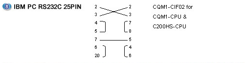

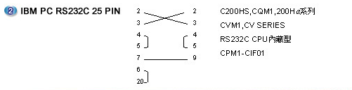

本人刚刚接触PLC不久,目前对欧姆龙CPM1A如何与计算机进行通讯一筹莫展.我自制了一条电缆,尝试过以上两种接法,但都无法和计算机取得联系,软件是用的CX-Programmer我的电脑是安装的WINDOWS XP.恳请各位懂行的老师和朋友给予帮助!万分感谢!

现在的计算机好象没有25PIN的RS232接口,你可能把打印口当串口了,只有9PIN的串口才能与PLC联上.

CPM1A系列PLC本身没有RS232通讯口,上面的电缆都是对于有RS232通讯口的PLC适用的;
可以购买一个CPM1-CIF01的通讯单元,用上面的第一条线就行了,或直接购买CQM1-CIF02的电缆;
