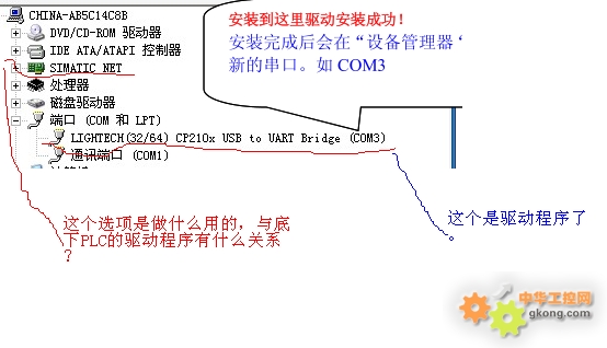

第一次设置S7-200所遇到的问题。请教了。

插口是usb口,实际还是com口,软件里面还是选择相应的com口就对啦。

因为你用的是国产的USB转串口的。就相当于给你电脑加个串口,所以软件就还会找串口了啊

还有你那个COM1是你电脑自带的?

就是通讯用虚拟串口。

你有com1 直接用串口电缆就行了

那个COM口只是USB-PPI电缆仿真出来的COM口,下载时候要选择正确的COM口才可以

软件 中选择配置的时候还要选择com口

USB模拟的COM口,实际还是选COM口通讯
