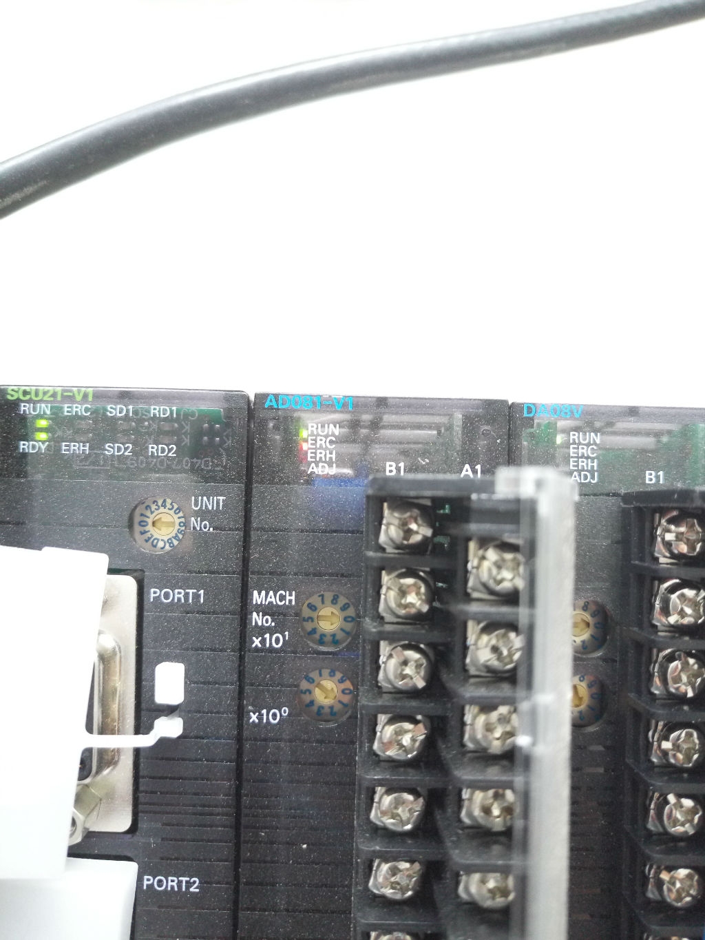

欧姆龙AD081-V1的ERC灯一直亮着 为什么

ERC(红)亮:代表单元已经检测到了一个错误(发生了警报(如断开检测)或初始设置不正确。)

问题已经解决了 谢谢你 我想问一下 如何检测DA08模块输出的电压模拟量值

我有一个模块没有连接上然后就将IO表下载到PLC里了 但我的IO表中有这个模块所以就错误 我在IO中重新设置了一下在下载到plc就行了
