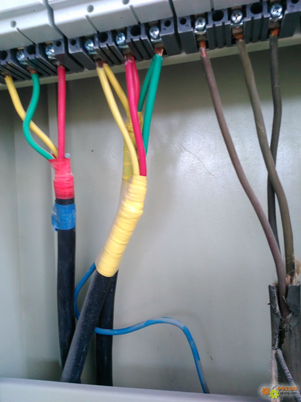

本人菜鸟一个,请问哈在三相四线做单相应用的时候,我们在确定了负载大小后,取这个三相四线大小平方是按相线取还是零线取,因为三根相线都要做火线,这就一根零线。。。。。。为什么?其实在单相运用中我们很少去测量电流,见笑了大侠们!

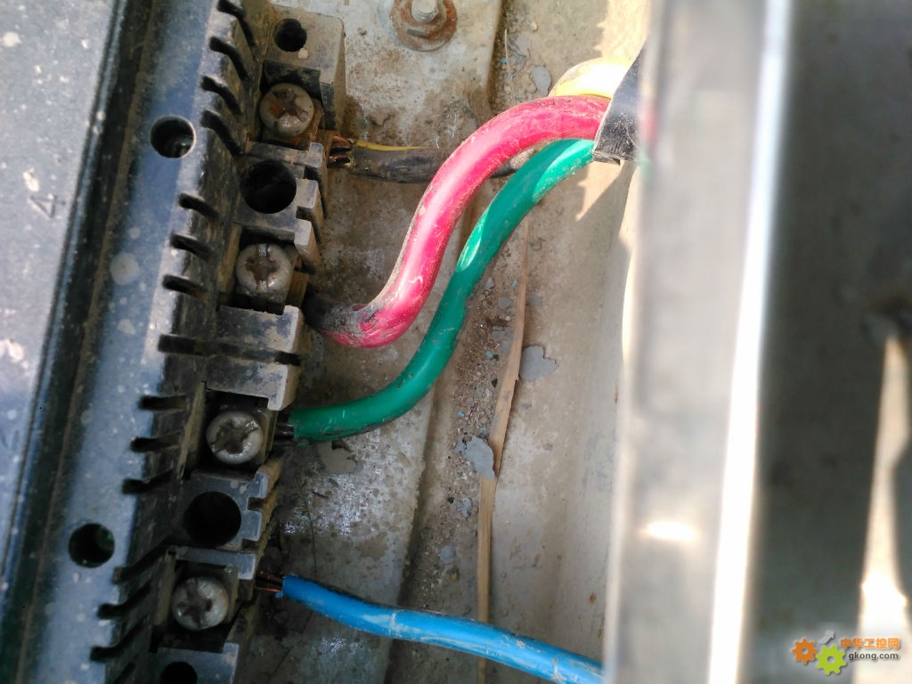

下面这个漏电开关上面的输出地线掉了,为什么会出现单相电压升高的现象。。。。,而不是没有电。不明白了!

是说,先确定了单相负荷,再选择主线吗?
一般地说,单相负荷需尽量 按三相均衡分配。若均匀,可按总负载选择导线;若不均匀,需考虑最大负荷相因素。
导线可根据实际情况,留出适当余量;中性线可选择与相线一致。

发表于:2015/8/26 19:34:00
零线与相线一致即可

发表于:2015/8/26 19:41:27
如果单相负荷大就采用4+1的进线
单相负荷少的就是3+2的进线

发表于:2015/8/26 19:56:36
按负荷最大的那一相取就行。

回复 #4楼 高雅的雅
我就是说我们有些地方用的是三加一的电缆线零线就很小。。。。

发表于:2015/8/26 22:10:58
对,就是零线的线径就是单相火线的线径。
